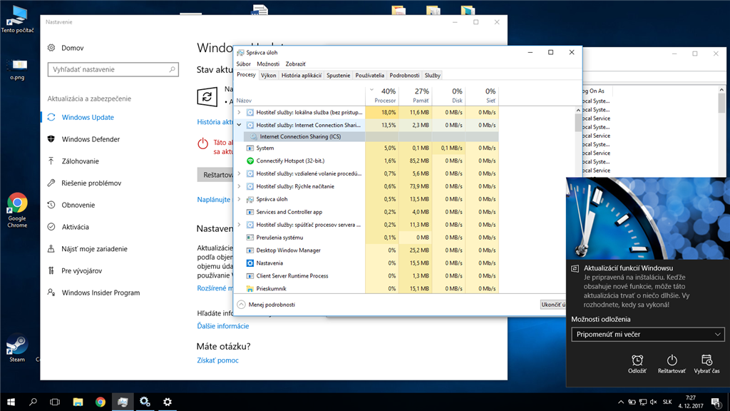

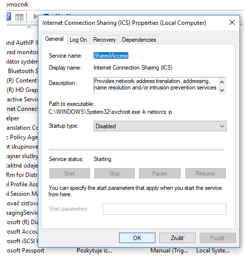

Mám problém s týmto procesom, ktorý mi neustále zaťažuje procesor (30-50%) prehrieva sa procesor a neustále beží, po vypnutí procesa sa mi spustí prázdny proces od svchost.exe a má priradenú hodnotu null. Proces ICS som vypol, aby sa nezapínal v službách a pri každom zapnutí ntb sa mi sám spusstí, ako to mám zafixovať ,aby sa to nespúšťalo? Použil som postup aj cez cmd tam mi vypísalo ,že je proces buď vypnutý alebo zapnutý, že to mám zopakovať neskôr. Po vypnutá tohto procesu sa mi aj zníži proces lokálne služby na 0%. Samo mi ho prepína na manual, už som ho 3x nastavil na Disabled.

    Takto chcel som si to spraviť cez mmobilný hotspot, ktorý je zabudovaný vo win 10, ale nedá sa mi zapnúť, neustále mi to vypisalovalo, že sa nastavujú parametre a ani po 15min sa nezapol, resp našlo wifi, ale nešiel net, resp nebol poriadne zapnutý. Odinštaloval som daný program "connectify" a aj tak mi zapínalo daný proces, pričom som dal odinštalovať komplet celý program, nemal som zapnuté žiadne zdieľanie ani nič...

    Zkontroluj, zda nemas zapnuty mobilni hotspot. V sitovych pripojenich (ncpa.cpl) se podivej, není - li nektere nasdileno přes ICS a vypni.
