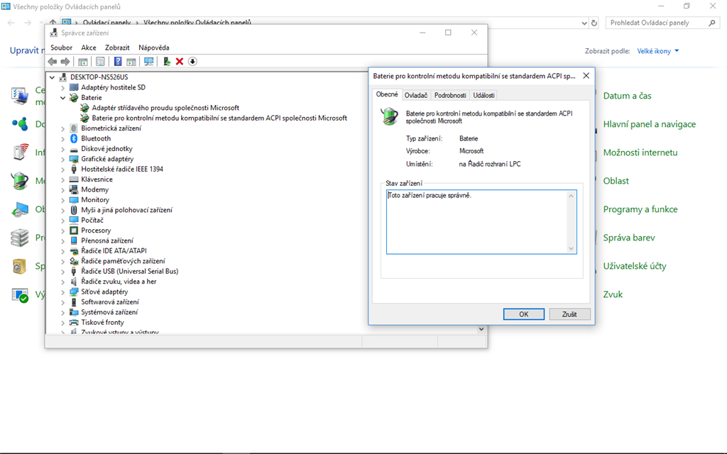

Dobrý den,
Mám problém s nabíjením. Notebook je připojen k nabíječce, ale u ikony baterie mám napsané "napájen ze sítě, nenabíjí se". Zkoušela jsem jinou nabíječku i zásuvku, ale v tom problém není. Mám Dell Inspiron 15R, starý 4,5 roku, ale baterka byla až do včerejška v pořádku a vydržela nabitá dlouho. Dá se s tím něco dělat nebo už je prostě po baterce?
Když je notebook pořád připojený, baterka zůstává na stejném nabití a normálně s ním pracuji. Dá se takto notebook nějakou dobu používat? Nerada bych, aby se z ničeho nic vybil úplně a už nešel zapnout.
Předem velmi děkuji za odpovědi.

    Zkus servis tam notebook zkontrolují (bude to něco stát) aby jsi zbytečně nekupovala baterii.

    Notebook lze provozovat i bez baterie ale problém je když náhle vypadne proud (neuloží se rozpracovaná práce). Ještě se podívej na ovladače ACPI.

    To vypadá že je baterie poškozená. ještě zkus baterii vyjmout (při vypnutém notebooku) a znovu připojit a poté zkusit nabít.

    To jsem zkoušela několikrát. Baterka se nabíjí asi 15 sekund a pak se znovu objeví to napájení ze sítě.
    Stejně tak když mám notebook vypnutý a je připojený k nabíječce - normálně by svítila kontrolka nabíjení, ale teď vůbec nic.

    Už se to zde řešilo někdy prostě stačí odpojit poté znovu připojit konektor adaptéru napájení notebooku.
