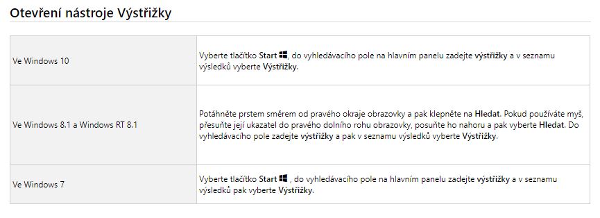

    Jako poslední otázku jsem se tě chtěl zeptat, kde přesně se ti ukazuje tato hláška? Měl bys prosím možnost popsat lokaci této hlášky (kde se ti zobrazuje) a nebo poskytnout snímek obrazovky tak, abych viděl, kde se ti tato hláška ukazuje? Snímek obrazovky můžeš vytvořit podle tohoto návodu zde.
