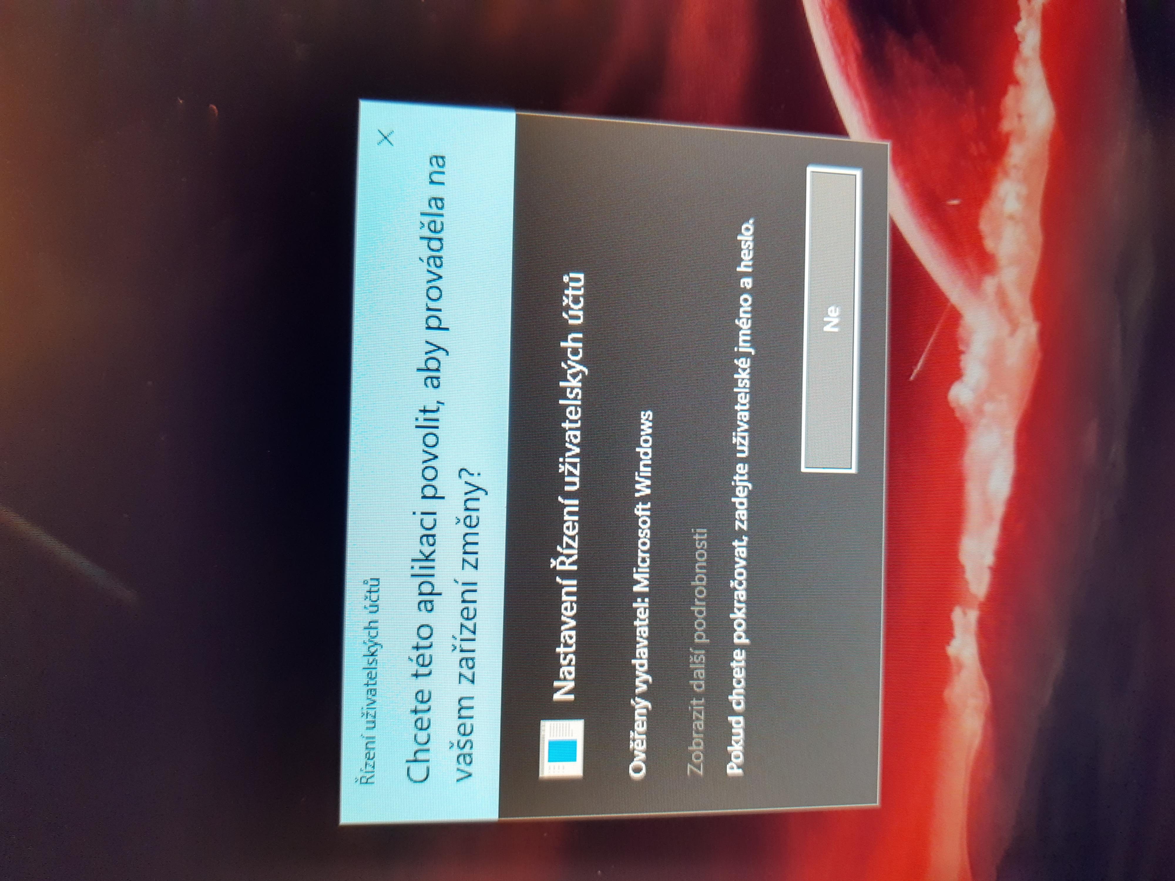

Dobrý den,
nastavil jsem si u účtu správce ve Win10  zabezpečení na max. s tím, že se lépe zabezpečím počítač. Teď se pokaždé, když instaluji nebo chci něco změnit v oprávnění nebo zabezpečení se objeví hláška viz foto. Bohužel tam není tlačítko Ano a ani možnost zadat heslo. K jakékoliv změně oprávnění se nedostanu, nejde přepsat ani registr ani spustit jako správce, pokaždé se objeví požadavek na potvrzení ve kterém, ale chybí ano :((.
Co s tím? Děkuji.

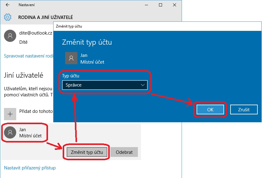

    Nevím jak jsi se do toho stavu dostal ale chová se to tak, že žádný uživatelský účet ve Windows nyní nemá práva správce.
    Povol integrovaný účet administrator (ten práva správce má) a přihlaš se jím.
    Povolení zakázaného účtu administrátor - obrázkový návod.
    Pak z něj povol práva svým účtům.

    Přihlašoval jsem se vždy uživatelským jménem Microsoftu jako správce (nevím jestli to je to samé jako Administrátor, ale měl jsem všechna oprávnění) a vše fungovalo do té doby než jsem si nastavil vyšší zabezpečení.
    Nabízí mi to přihlášení ještě místním účtem (chce to po mě nastavit nové heslo, ale jde to i bez hesla), v tomto místním účtu se problém s oknem kde chybí tlačítko ANO objeví také.
    Ještě jsem zkoušel opravu Windows, tam se objeví požadavek na zadání hesla administrátora, které zadávám totožné s heslem, které mi slouží pro přihlášení prostřednictvím účtu Microsoftu, které do přihlášení do systému funguje, ale pro přihlášení při opravě ho neakceptuje. Možné je problém s tím, že mám dvoufázové ověření do účtu Microsoftu. Nevím.
