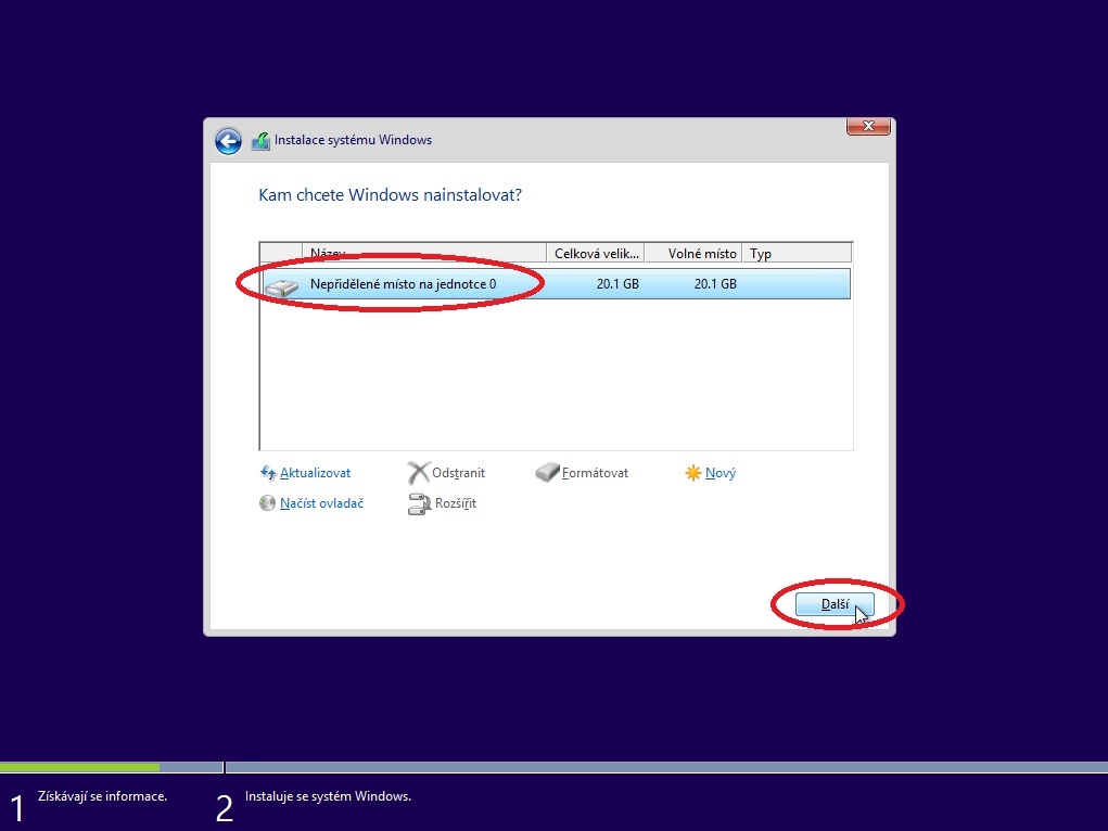

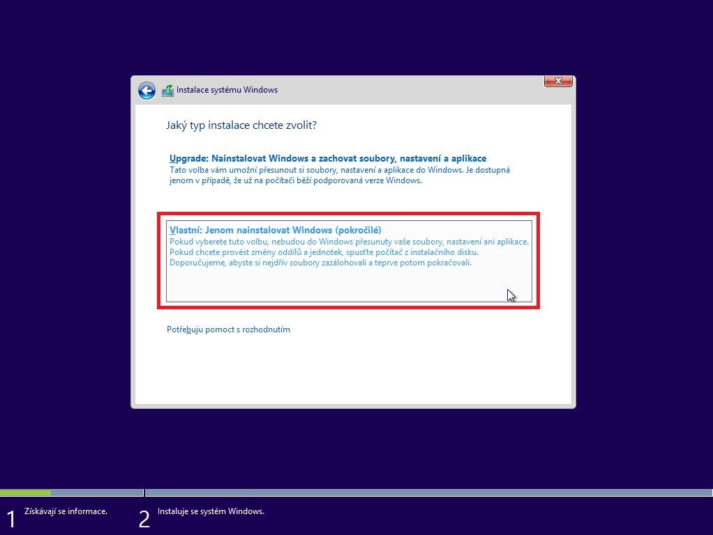

  2. Jan Chaloupek 77,120 Reputační body Dobrovolný moderátor
    2021-02-02T08:41:36+00:00
    No ale to je záměrné chování. Volbu upgrade nemůžeš použít.
    Použij tu volbu pod ním (Vlastní: Jenom nainstalovat Windows ...) ale nesmaž oddíl (instalaci spusť do stejného oddílu jak je nyní).
    Pokud oddíl nesmažeš, provede se instalace nových Windows a to co je v současných Windows bude migrováno do nově nainstalovaných a také vznikne adrešíř windows.old v kterém bude původní instakace Windows (podobně jako při upgrade).
    Pokud ti i toto selže pak ti nezbyde udělat nic jiného než čistou instalaci (odstranit oddíly a spustit instalaci do volného místa na disku).

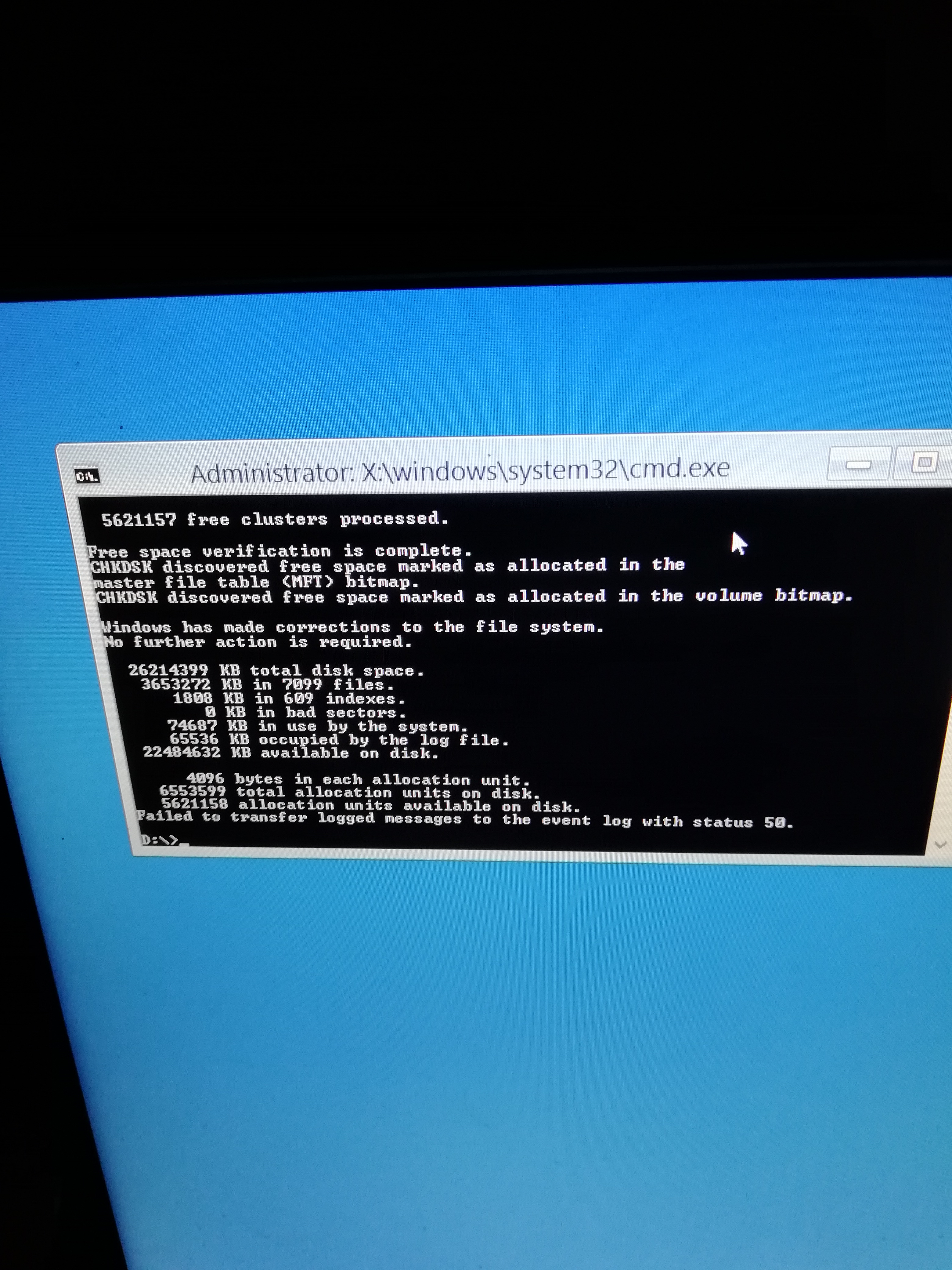

  4. Anonymní
    2021-02-02T07:04:05+00:00
    Velice děkuji za radu, bohužel scan disku nepomohl a problém přetrvává. Jediné co to na obou částech disku opravil bylo to viz foto. Navíc jestli se nepletu tak Windows mm v Céčku a to bylo úplně v pořádku.

  5. Anonymní
    2021-02-01T17:26:15+00:00
    Nabootuj z média až se dostaneš do bodu Nainstalovat zvol Opravit dostaň se na příkazový řádek . Poté napiš D:dir a potvrď( HDD se systémem může mít jiné písmeno- nutno vyzkoušet příkazem dir) poté co se dostaneš na disk s Windows napiš do příkazového řádku chkdsk /r a potvrď dojde ke kontrole disku.
