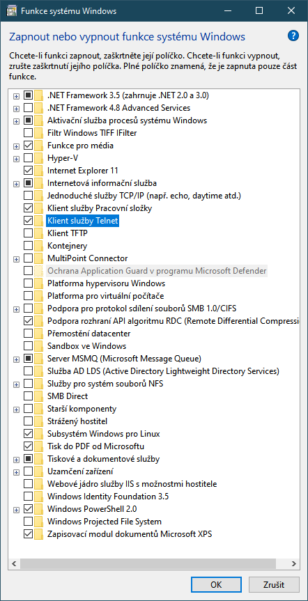

Například pokud přidáš funkci/součást Windows (třeba klienta služby Telnet) je přidaná pro všechny uživatele (všichni ji mohou použít) a dokud ji zase někdo neodebere tak zůstane přístupná pro všechny uživatele.

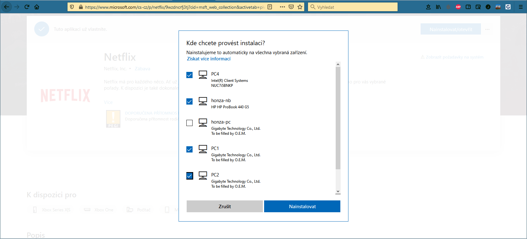

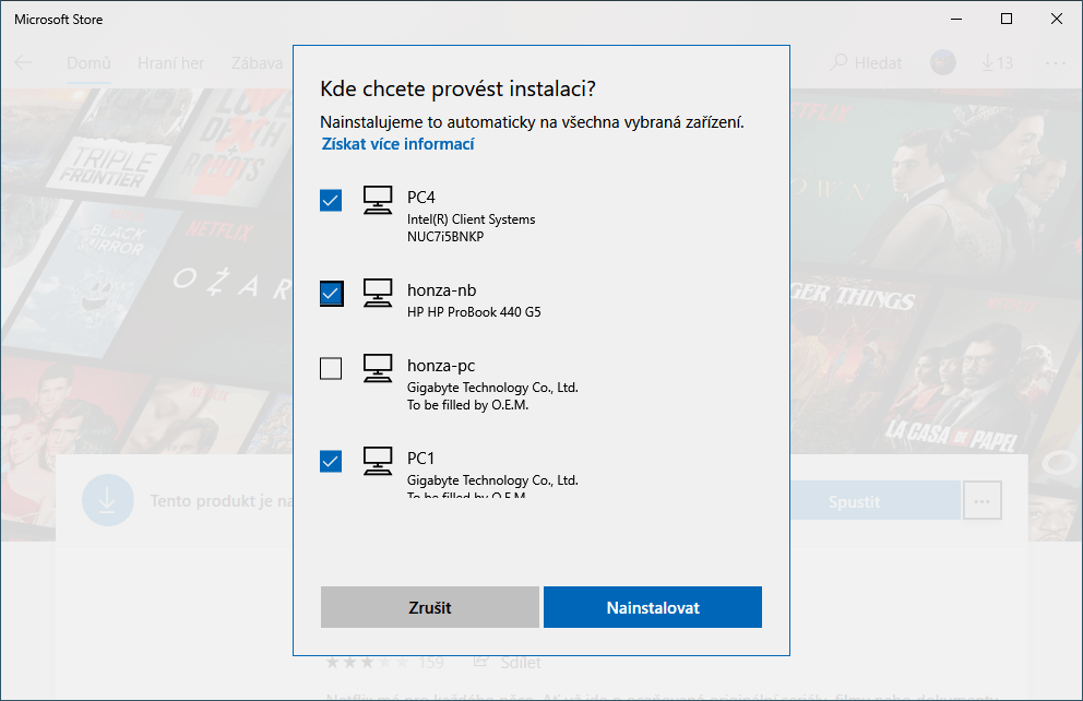

Apky se nainstalují v zařízení i "sami" pokud uživatel instalaci spustí na jiném zařízení (na webu nebo přímo v aplikaci Microsoft Store). Hle kouzlo.
Obrázek
Obrázek
Funguje to úplně stejně jako to dělá Google na telefonech s Androidem. Klidně aplikaci můžeš nainstalovat do telefonu/ů z webu když sedíš za PC.
Vítej v digitálním světě.
