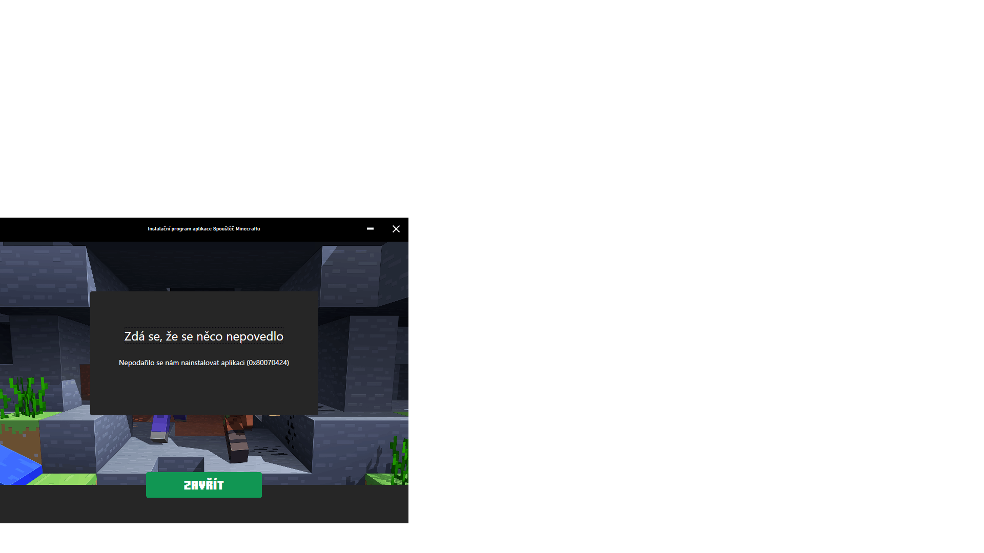

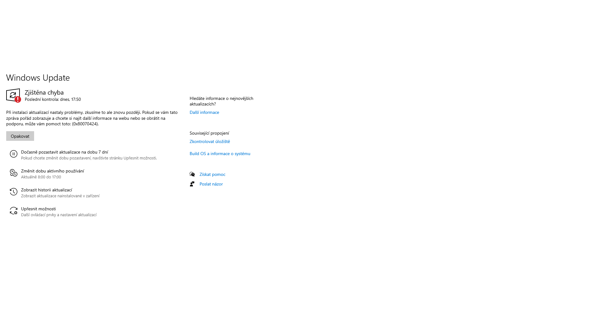

Dobrý den, potřeboval bych vyřešit problém, který nastal, během aktualizace z win10 na win11 mi prý byla zjištěna chyba, nějaký problém nejspíš s tímto kódem (0x80070424). Neví někdo jak to vyřešit? Snažil jsem se to vyřešit pomocí některých videí co jsou na internetu například přes manuální ovládání "služby". Tam jsem nenašel "funkci" (zda-li se tomu tak říká) Windows Update. Podle videí to ostatní lidé tam mají. Dále jsem přímo v nastavení zkoušel odstranit chybu poradcem při potížích, taky bohužel neúspěšné (jen mi napsal, že mám nějakou chybu o které už já dávno vím). Jinak se mi tato chyba také zobrazuje, když chci nainstalovat Minecraft Launcher. Neví někdo jak to opravit a vyřešit tento problém? Zkoušel jsem dát počítač do továrního nastavení, ale také bohužel neúspěšně. budu rád za jakoukoliv pomoc, protože nevím co mám dělat už, nejsem totiž technicky zdatný.

    Ahoj MartinKvasnička,
    Jsem Pavel a jsem tu, abych vám pomohl s vaším zájmem.
    Vyzkoušejte následující řešení.
    1. Použijte příkazy příkazového řádku.
      => Otevřete příkazový řádek jako správce.
      => Zadejte/zkopírujte níže uvedené příkazy , zadejte 1 x 1.
      net stop wuauserv
      net stop cryptSvc
      čisté stop bity
      net stop msiserver
      ren C:\Windows\SoftwareDistribution SoftwareDistribution.old
      ren C:\Windows\System32\catroot2 catroot2.old
      net start wuauserv
      net start cryptSvc
      čisté počáteční bity
      net start msiserver
    => Zavřete příkazový řádek a restartujte počítač a zkuste provést aktualizaci znovu.
    1. Použijte Nástroj Kontrola systémových souborů ke kontrole a opravě poškozených systémových souborů, které mohou být příčinou problému. Viz odkaz.
      https://support.microsoft.com/cs-cz/help/402652...
    Poté zkuste aktualizaci provést znovu.
    1. Zkuste použít Pomocníka pro instalaci systému Windows 11.
      https://go.microsoft.com/fwlink/?linkid=2171764
    Doufám, že to pomůže. Neváhejte se zeptat na jakékoli otázky a nechte mě zveřejnit.
