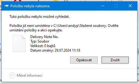

Zdravím,

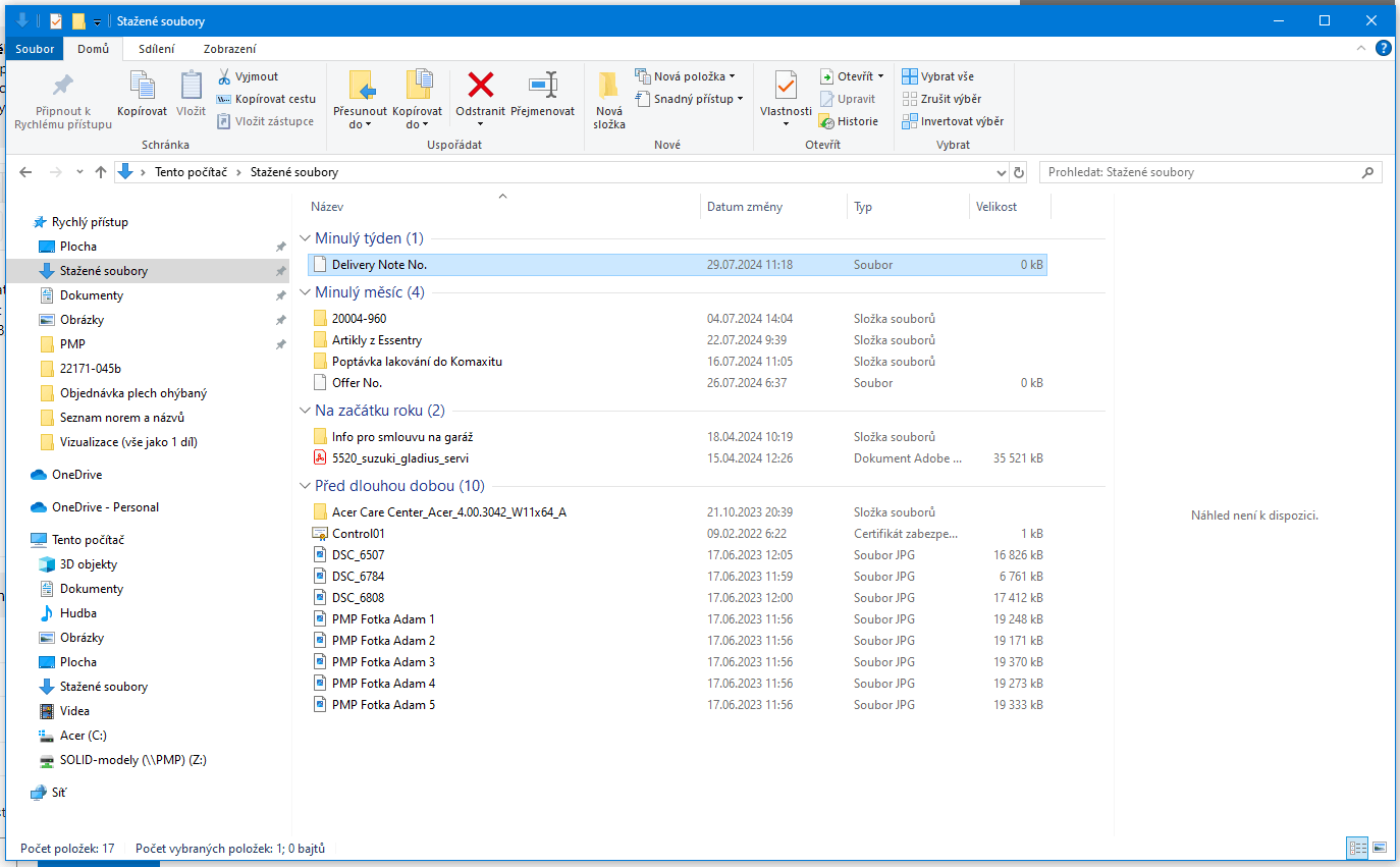

nejde mi smazat stažený soubor.
Soubor měl být původně .pdf, uložil se ale bez koncovky souboru a jmenuje se "Delivery Note No."
Soubor má 0 kB, nejde vymazat, přesunout, přejmenovat,... Vždy se vypíše hláška "Tuto položku nebylo možné vyhledat".
Jak jej mám odstranit?

Ahoj Adame, tady Ramesh.
Název souboru může obsahovat některé neplatné znaky, které způsobují chybu.
Chcete-li soubor smazat, klikněte pravým tlačítkem myši na název souboru v Průzkumníku se stisknutou klávesou Shift a vyberte "Kopírovat jako cestu".
Otevřete okno příkazového řádku.
Zadejte "del \?" a vložte cestu k souboru. Například to vypadá níže:
del \\?\"C:\nejakacesta\podsložka\somefile.pdf"
Stisknutím klávesy Enter soubor smažte.
Varianta B
Stáhněte si "WinRAR" z https://www.win-rar.com/predownload.html?&L=0
Spusťte WinRAR. Použijte rozhraní správce souborů WinRAR a přejděte do složky, která obsahuje PDF.
Vyberte soubor PDF a stisknutím kláves Shift + Delete trvale odstraňte soubor PDF.

Anonymní
2024-08-05T11:23:08+00:00
Díky za pomoc, můj problém se tímto vyřešil.
Jediná změna kterou jsem musel udělat bylo to, že za zkopírovanou cestu jsem ručně dopsal tečku.
