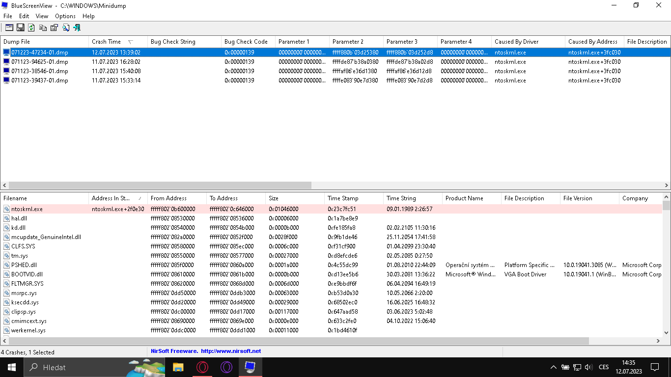

Dobrý den,
vždy, když se pokusím zapnout hru Arma 3 s BattlEye zapnutým, vyhodím mi to BSOD s chybou Kernel Security Check Failure, někdě se psalo, že když BattlEye odinstaluji a následně na Steamu provedu kontrolu souborů, tak to problém opraví, neopravilo.
Ale někdě jsem našel, že když si stáhnu program BlueScreenView, ukáže mi to, co za to může a to mi ukázalo, že za to může cosi jménem ntoskrnl.exe, našel jsem také, že je to velice důležitá součást systému. Zatím se mi to 4krát přihodilo jen, když jsem se pokoušel zapnout nově koupenou Armu 3, když jsem vypl BattlEye, tak hra fungovala normálně, ale bez AntiCheatu se nemohu připojit k žádným serverům. Již nevím jak dále a proto píši vám jestli byste mi nemohli pomoci.
Screenshot z programu BlueScreenView, všechny BSODy co tu vidíte se udály, když jsem zkoušel zda náhodou ta Arma funguje nebo ne.
Díky za jakoukoliv odpověd, přeji hezký den.
