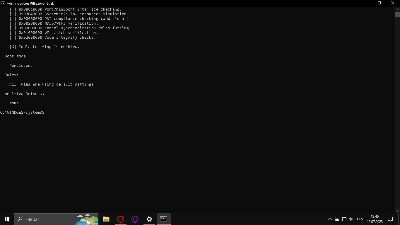

  3. David-M 121.6K Reputační body Nezávislý poradce
    2023-07-12T18:10:07+00:00
    Našim uživatelům pomáháme překladatelskou službou. Omluvte prosím gramatické chyby.
    Díky za screenshoty.
    Vše znamená, že ověřovač ovladačů je zakázán. Takže je to ovladač BattleEye, který způsobuje problém.
    Pokud je nainstalována nejnovější verze aplikace BattleEye, doporučuji kontaktovat podporu BattleEye a problém nahlásit. Alespoň jste již potvrdili, že ověřovač ovladačů je zakázán, takže to nemohou obviňovat.

    Díky, tady to je:
    Byla tato odpověď užitečná?

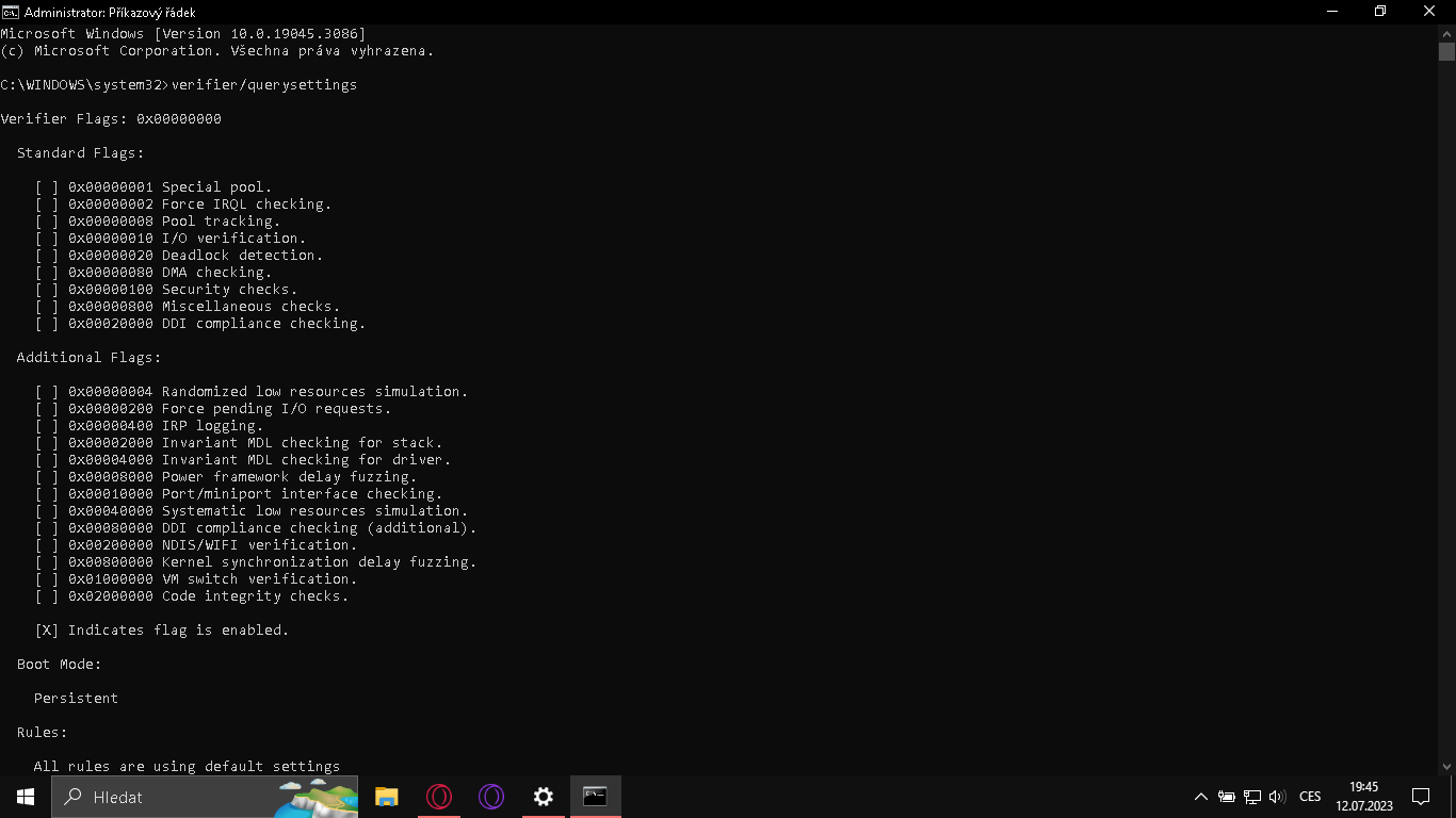

  5. David-M 121.6K Reputační body Nezávislý poradce
    2023-07-12T17:35:25+00:00
    Zdá se, že ověřovač ovladačů je zakázán. Ale jen pro případ, zkontrolujte i tímto způsobem.
    1. Otevřete Start a zadejte příkaz cmd, klepněte pravým tlačítkem myši na "Příkazový řádek" a vyberte "Spustit jako správce".
    2. Zadejte nebo vložte následující příkaz a stiskněte klávesu Enter:
    verifier/querysettings
    Zašlete prosím snímek obrazovky se zobrazeným výsledkem.
