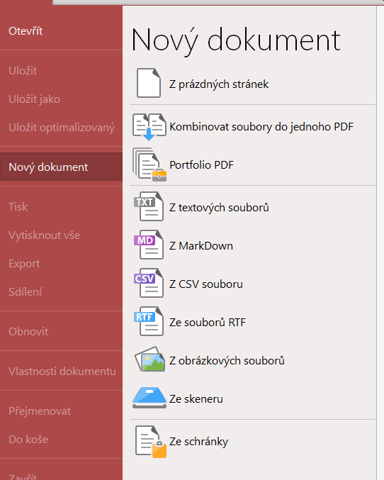

    Co se týče PDF programu, využívám PDF exchange editor a ten mi běžně takovejch 20-30 stránek zvládl vytěžit si myslim - řekl bych i víc. Měl jsem .jpg 34 obrázků, které jsem v daném programu převedl na 1 pdf soubor (spojil dohromady) a následně chtěl vytěžit.. nevím, proč to dnes nejde - napíšu prodejci zítra na podporu.
    • doplněno - pro mě nepochopitelně jsem v tom pdf exchange editoru původně vkládal obrázky přes sekci "kombinovat soubory do jednoho PDF a nešlo to.. tak jsem hledal, kde je chyba a zkusil jsem to vložit, jako "z obrázkových souborů" a pak to fungovalo, tak nevím. Přitom to použití kombinování je principielně stejná funkce (tj. jdou tam vložit i jiné formáty, než .jpg, nevím, proč mě to nepustilo.)
