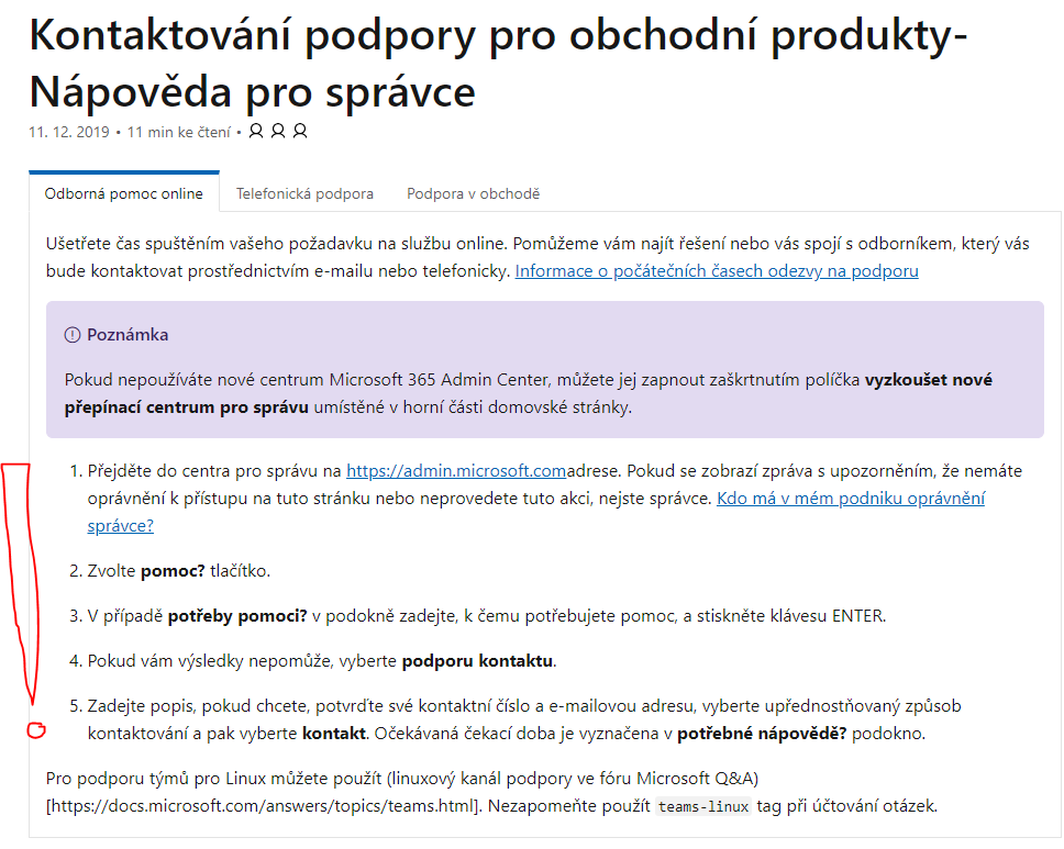

    Podle toho, co uvádíš, věřím, že se v tomto případě jedná o pracovní účet a tedy bylo nejlepším řešením obrátit se na vaše IT oddělení, kde by ti měli vědět s touto situací pomoct. Pokud se jim nepodařilo najít důvod, můžou se případně obrátit na kolegy na naší podpoře pro produkty pro firmy, kde jim poradí, jak se s touto chybou vyspořádat. Taky můžou zkusit kontaktovat podporu na telefonním čísle 800 701 371 během pracovních dnů v čase od 9:00 do 18:00.
