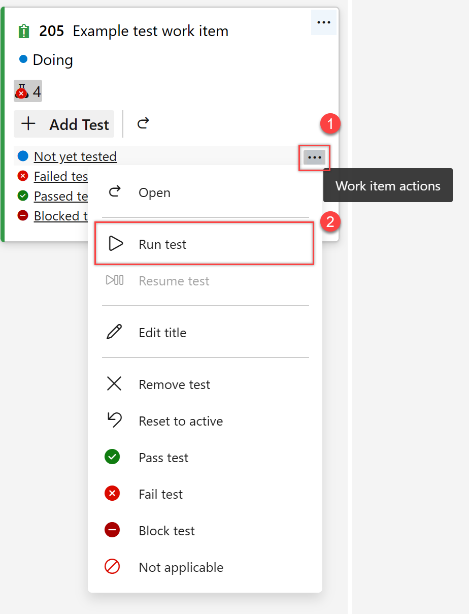

Spuštění vloženého testu
Spusťte test výběrem ikony Spustit test z nabídky akcí pro vložený test.
Spuštění testu
Microsoft Test Runner se spustí v nové instanci prohlížeče. Podrobnosti o spuštění testu najdete v tématu Spouštění ručních testů.

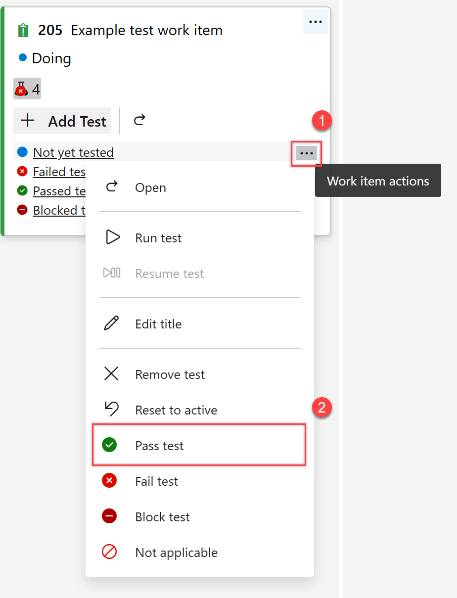

Aktualizace stavu vloženého testu z nabídky akcí
Stav testu můžete aktualizovat z nabídky akcí.
Kontrola dokončených úkolů Aktualizace stavu testů umožňuje sledovat výsledky testů.
