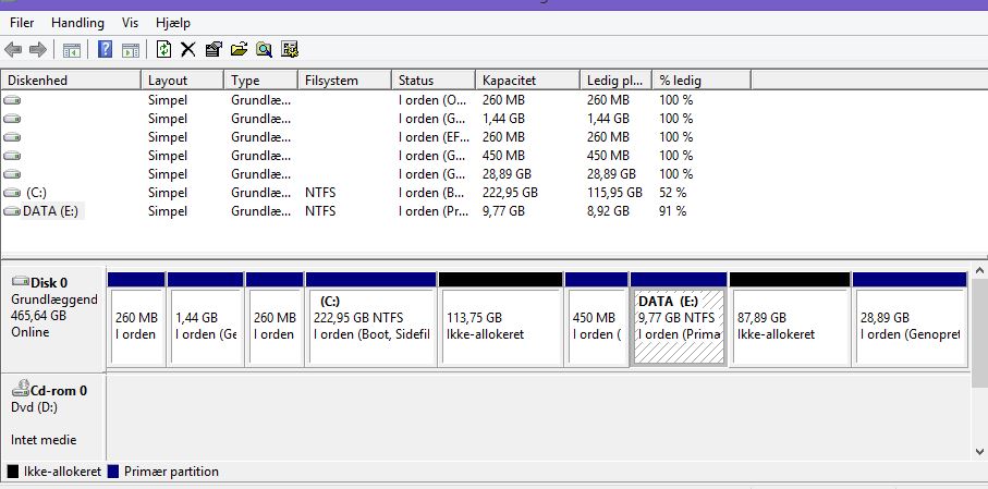

Jeg ønsker at gøre E-drevet så stort som muligt på harddisken, men genoprettelsespartionen på 450 MB er i vejen. Hvordan flyttes eller slettes (hvis muligt) denne genoprettelsespartition, så E-drevet kan udvides
Problemet opstår ved at, TDC Homedisk som er et netværksdrev med remote adgang og cloud backup (kan rumme 500 GB), er opsagt af TDC og TDC har indgået aftale med Microsoft om, at der i stedet skal anvendes OneDrive. Min nuværende OneDrive er ikke særlig stor og ligger på mit E-drev, derfor et meget stort behov for at udvide

    Af hvad jeg kan se, skulle du kunne udvide E: med de 87,89 GB til højre.
    Men jeg har aldrig set så mange partitioner før... Det er nyt!
