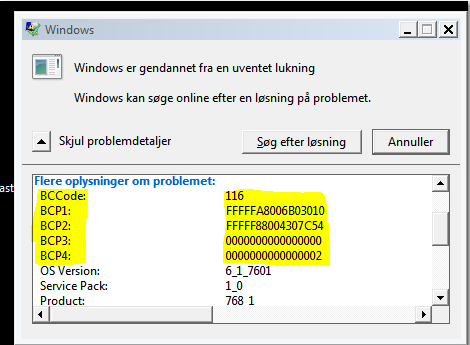

    Fejlkoderne ved blå skærm er følgende:
    ...Technical information:
    *** STOP: 0x00000116 (0xFFFFFA8006B03010, 0xFFFFF88004307C54, 0x0000000000000000,
    0x0000000000000002)
    *** atikmpag.sys - Adress FFFFF88004307C54 base at FFFFF880042FB000, DateStamp 563a75bb

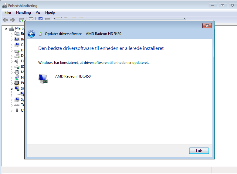

    Jeg hentede en driver tilsvarende Radeon HD 5450 fra deres hjemmeside. Burde jeg hente en nyere/opdateret version, (hvis det findes)?
    Ifølge enhedshåndtering (devmgmt.msc -> AMD Radeon HD 5450 -> Egenskaber -> Opdater drivere) er denne driver den nyeste - og bedste.
    Jeg sidder fast, og ved i øjeblikket ikke, hvilke andre metoder jeg kan prøve. Overvejer lidt at starte forfra med driveren - at afinstallere alt driver-relateret manuelt (også systemfilerne), og sørge for at der ikke ligger rester af AMD's filer hist og pist i systemet. Derefter finde og installere den passende driver - og måske bruge expand.exe metoden igen, hvis den stadig har konflikter med .sys filerne.
