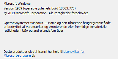

    Udklip vedrørende windows version.
    Der er intet problem med File Explorer - eller andre programmer udover "Billeder" der fryser når programmet forsøger at indlæse filerne fra SD kortene. Efter at være frosset nogen tid lukker programmet så ned. Kortene kan fint læses i alle andre programmer, så aktuelt importerer jeg manuelt med file eksplorer.

  5. Anonym
    2020-04-16T12:43:56+00:00
    Hej Jesper,
    jeg er ked af det sene svar.
    Jeg forstår, at du oplever nogle problemer med at importere dine fotos efter en opdatering i februar. Jeg kan forstå, at dette har skabt en vis frustration, så der er et par ting, jeg gerne vil have dig til at tjekke og prøve, så godt som jeg vil gerne have flere oplysninger fra dig:
    • Hvilket installationsbygning er du på? Du finder disse oplysninger ved at klikke på Start-menuen> Søg efter Winver> og send os et skærmbillede her i vinduet.
    • Hvilken app bruger du til at importere fotos? Bruger du Photo-appen, File Explorer eller noget andet?
