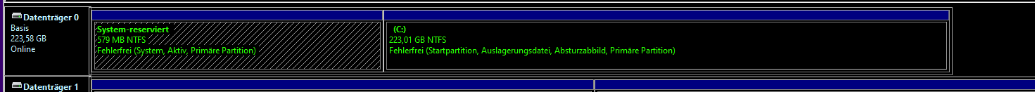

    Se mit skærmbillede:
    Der er en systempartition før den ene faktiske C: partition.
    Så hvad der præcist gjorde du klon og hvorfra til hvor.
