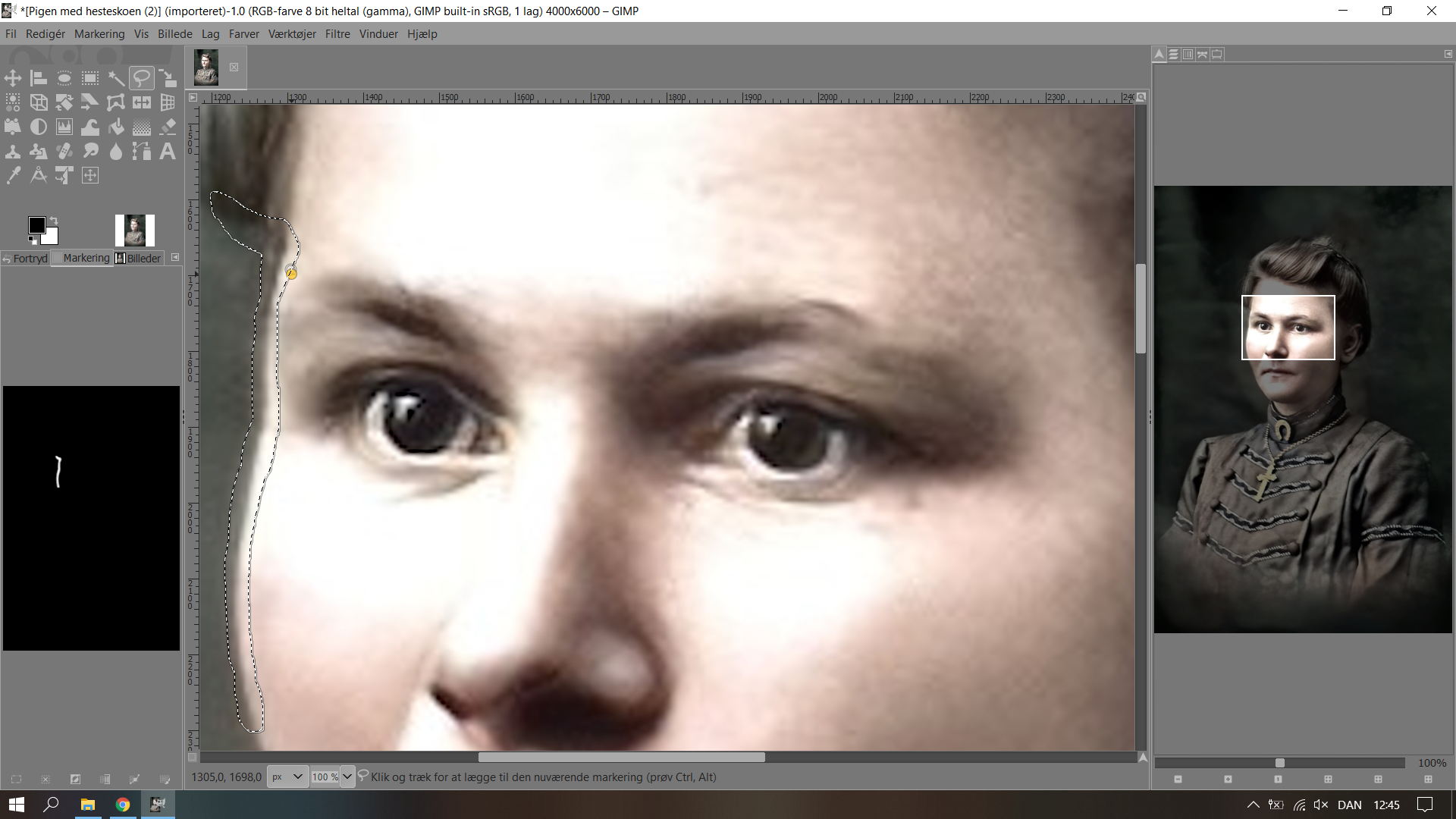

    Angående det, at indsætte fx en fugl... Husk så også, at markere rundt om kanterne, og sløre disse EN SMULE, så det ikke kan ses, at der er fusket nogen steder! At markere omkring et indsat objekt, gøres ved at bruge lassoen... Og markér KUN omkring kanterne - ikke HELE objektet!

    Billede
    Her kan du se, hvad jeg mener med kun at markere rundt om kanterne... Billedet er et oldgammelt billede, lavet til farve!!
