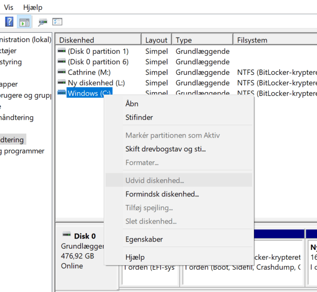

Jeg mangler plads på mit C-drev og kan ikke få flyttet over fra de andre drev jeg har oprettet (M: og L:)
Alle drev ligger på samme diskenhed.
Hvis jeg højreklikker på C: kan jeg ikke vælge "udvid diskenhed".
Jeg kan formindske et af de andre drev, men ikke flytte den nye plads over på C.
Er der en som kan hjælpe ?

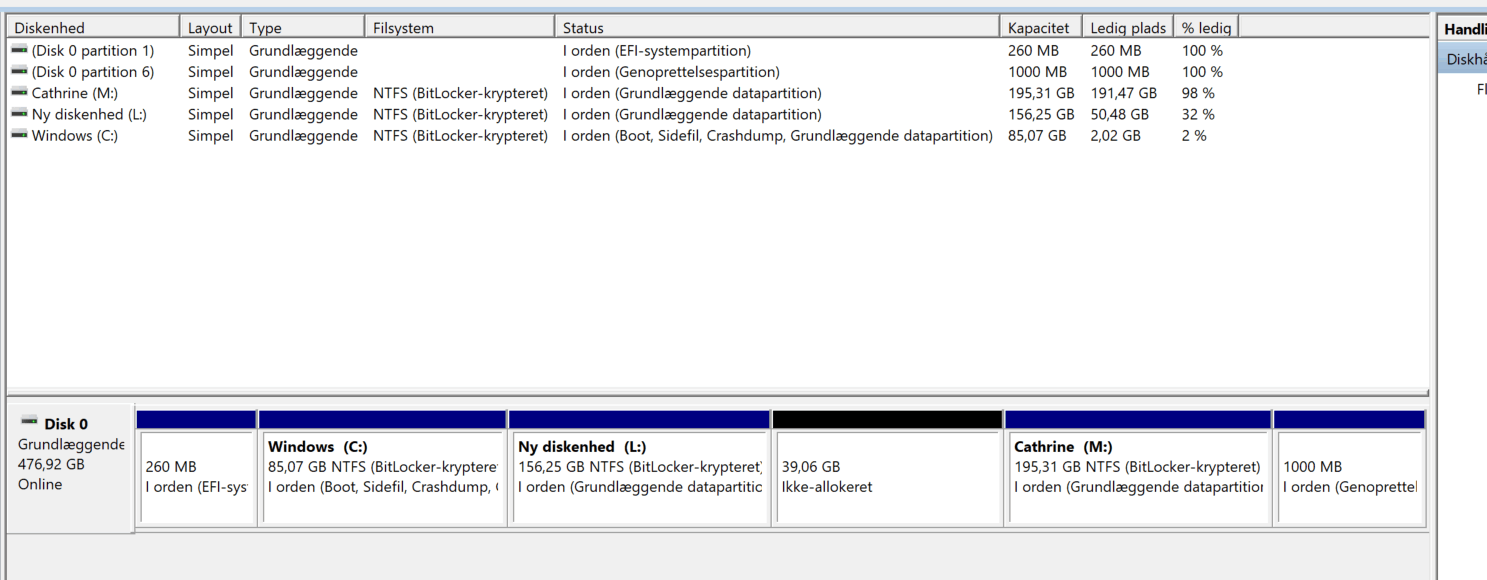

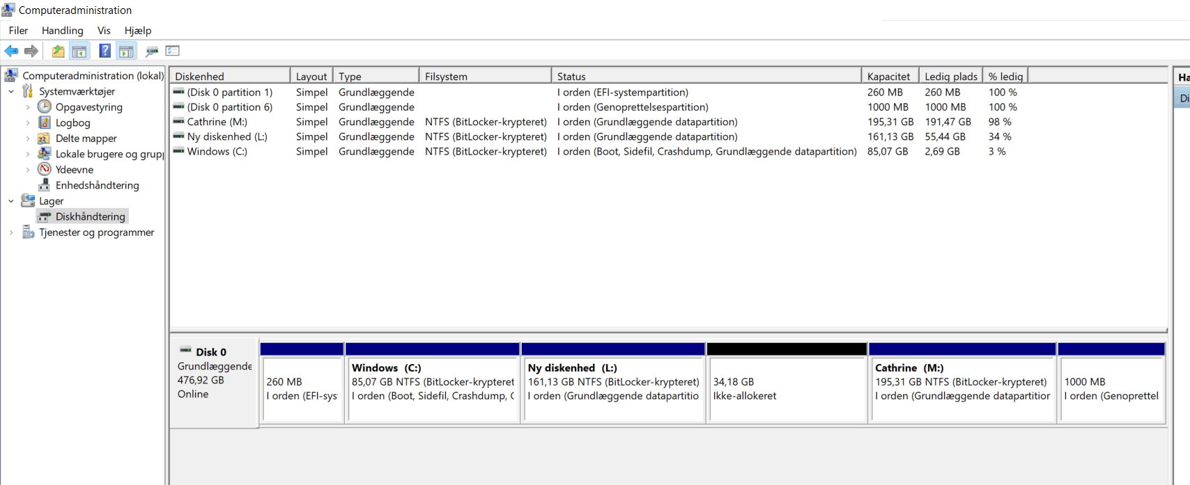

    Herunder billede hvad der er tilgængeligt.
    Som du kan se så ligner det også at C: L: og M drevene kun har ledig plads. Det er ikke rigtigt.
    Se billede to fra Utility Disk som viser de rigtige data.

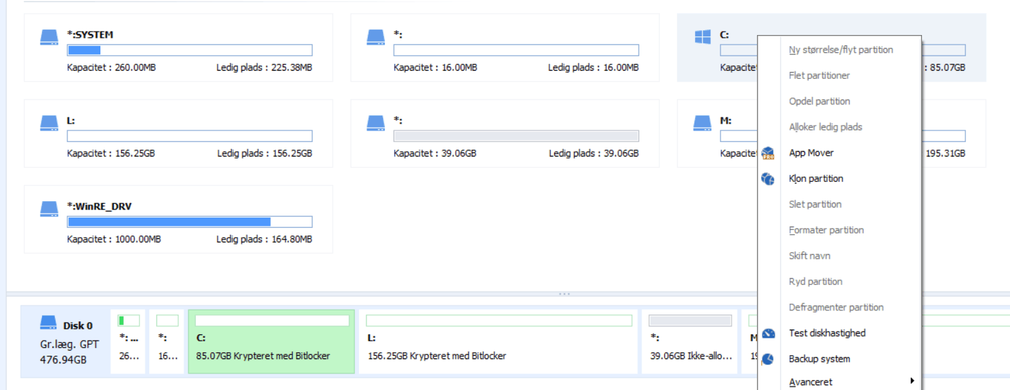

    I AOMEI skal du højreklikke på C-drevpartitionen, er indstillingen Flet tilgængelig der?
    Hvis ikke, skal du give et skærmbillede af de muligheder, du har til rådighed på C-drevpartitionen.
    Hvis den er aktiv på C-drevpartitionen, skal du vælge den, derefter tilføje det ikke-tildelte rum og anvende denne ændring.

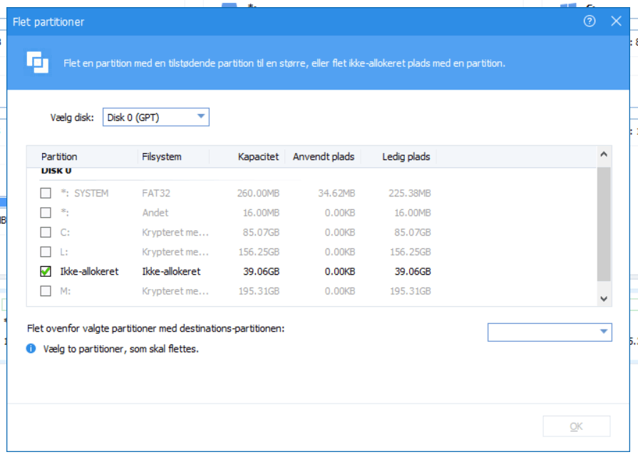

    Jeg har nu hentet den foreslåede software, men kan ikke flette de 40 ikke-allokerede 40GB med C:
    Alle andre drev end det ikke-allokeret er grå og kan ikke markeres.
    Skal jeg gøre noget med de 40GB ikke-allokerede plads inden jeg kan flette dem sammen ?

    Windows har meget begrænset partitioneringskapacitet, og det kan kun udvide C-drevet til et rum, der er direkte til højre for C-drevpartitionen, og 'Ikke-allokeret plads' er ikke ved siden af C-drevpartitionen.
    For at udvide C-drevpartitionen skal du bruge et tredjeparts partitioneringsværktøj som den gratis version af AOMEI Partition Assistant, og ved hjælp af det skal du vælge C-drevet og vælge Flet, derefter tilføje det ikke-tildelte rum og klikke på 'Anvend'
