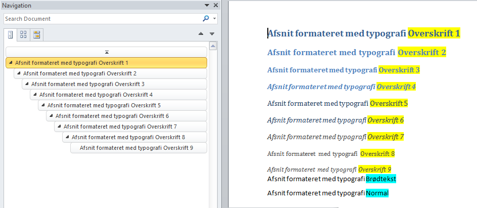

    Alm. tekst bør generelt være dispositionsniveau "Brødtekst". Overskrifter bør være et relevant dispositionsniveau: niveau 1 for overskrifter på første niveau, niveau 2 for overskrifter på andet niveau osv. Men normalt er det ikke noget, man skal indstille manuelt på de enkelte afsnit med i stedet i definitionen af de typografier, man bruger til at styre formatering af dokumentet.
    Alt+F9: Hold Alt-tasten nede, mens du trykker på F9.  Det er standardgenvej til at vise/skjule feltkoder. Hvis det ikke virker, har du så mon overskrevet den tastaturgenvej med andet?
    Navigationsruden vil normalt helt automatisk tilføje/fjerne afsnit. Hvis et afsnit ændres fra dispositionsnivea 1-9 til "Brødtekst", vil det ikke længere blive vist i Navigationsruden og omvendt.
    Se illustrationen nedenfor. Afsnittene er formateret med den typografi, som teksten siger. Alle de 9 overskrifter vises i Nagivationsruden. De to sidste afsnit vises ikke, da de har dispositionsniveau ”Brødtekst”.
