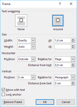

    Jeg forstod godt, at det ønske er, at placeringen af nummereringen skal skifte mellem højre og venstre.
    Tekstboksløsningen er ikke god. Det vil være alt for vanskeligt at styre og vil koste en masse tid og give stor risiko for fejl (men man kan godt få en tekstboks til at holde en bestemt placering i forhold til et afsnit).
    Min forklaring om at oprette en typografi med tekstrude er den bedste/eneste brugbare løsning, jeg kan komme på. Ud over, at tekstruden kan styre placeringen, har det den fordel, at teksten i en sådan tekstrude af Word opfattes som en reel del af dokumentet, hvorimod tekst i tekstbokse i denne sammenhæng ville befinde sig i et andet lag af Word. Men rigtig praktisk bliver det ikke at arbejde med – det vil kræve en ret omfattende programmering af automatisere løsningen.
    Det vil gribe mere om sig, end jeg har mulighed for at tilbyde her, at beskrive i detaljer, hvor du kan definere en typografi (navngivet ”MargenNr” nedenfor), som arter sig passende. Der skal laves omhyggelige opsætninger i dialogboksene Tekstrude og Afsnit m.m. for at få det til at arte sig godt. Det er også vigtigt, at typografien defineres til Hold samme med næste, så nummeret følger med til næste side, hvis det ”rigtige” afsnit skifter side. Med passende definition kan det virke sådan:
    1. Før hvert afsnit, som skal have et nummer i margen, skal du indsætte et afsnit med typografien ”MargenNr”. Der indsættes dermed en lille ramme i margen (højre eller venstre afhængigt af side).
    2. I rammen skal du indsætte nummeret. For at få automatiske numre, kan du bruge felter af typen SEQ. Dvs. indsæt et SEQ-felt i rammen og opdater feltet.
    3. Tast Enter for at indsætte det ”rigtige” afsnit til selve teksten og skriv.
    Hvis du med henvisning mener krydshenvisninger, der skal indsættes: Det kræver, at du om hvert nr. der skal henvises til, opretter et bogmærke, som krydshenvisningen kan referere til.
    Nedenfor er vist en testopsætning i dialogboksen Tekstrude (her engelsk version) – læg mærke til Position > Outside, som bevirker, at tekstruden bliver placeret til venstre/højre på lige/ulige sider.
