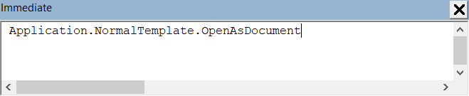

    Du kan åbne den normale skabelon til redigering ved hjælp af VBA-editoren. Tryk på Alt+F11 (Fn+Alt+F11 på nogle computere) for at åbne editoren. I det umiddelbare vindue nederst i editortypen: Application.NormalTemplate.OpenAsDocument
    Tryk derefter på Enter, og luk vba-editoren. Filen Normal.dotm åbnes som et dokument til redigering.
