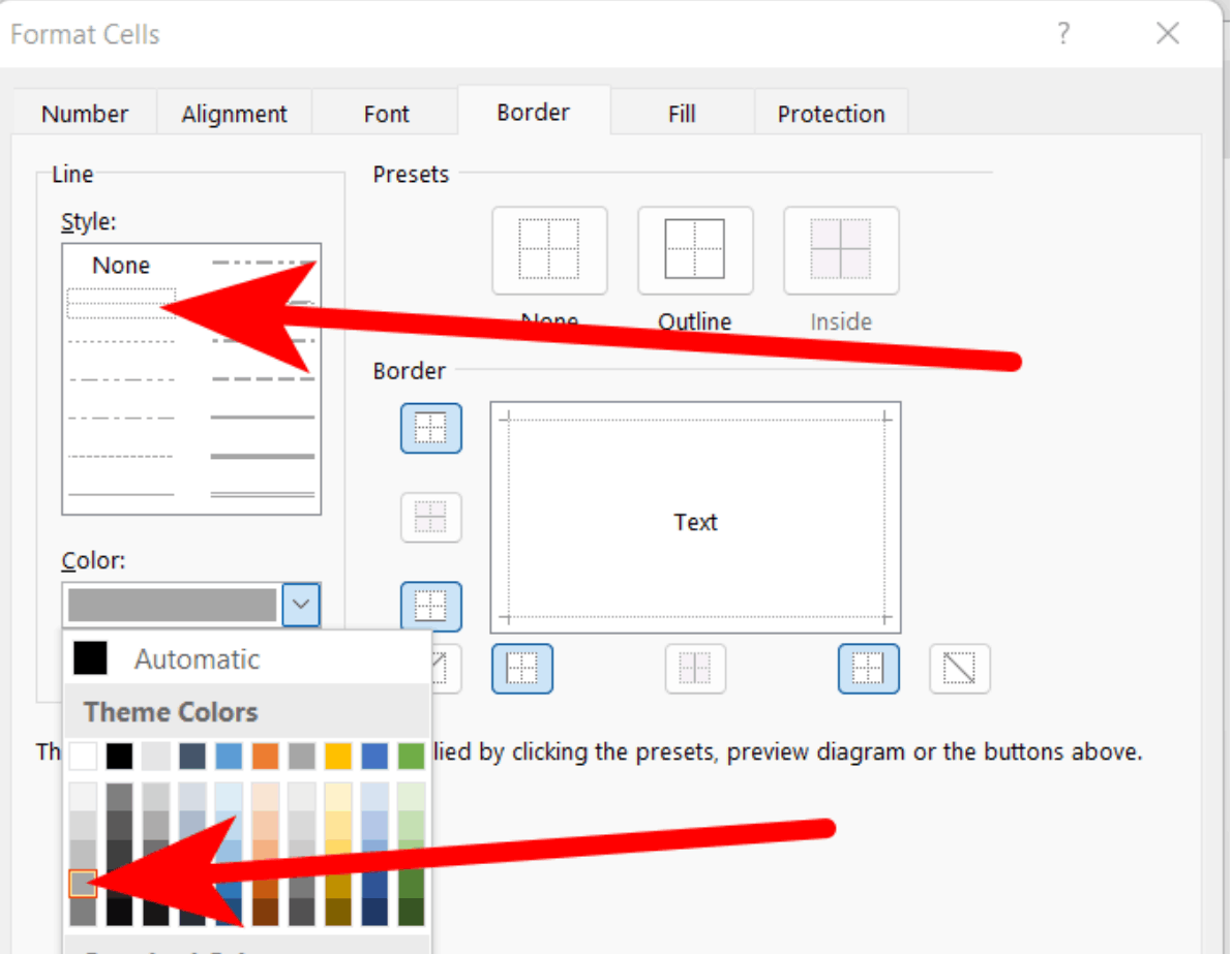

    Dette synes at være et kendt problem. I min testsag, build version 17328.20068 (Klik og kør), vil dette problem også blive gengivet. Hovedproblemet er, at tabellinjerne, der udskrives i Excel-outputtet, automatisk fortykkes. Men efter mange henvendelser nævnte udviklerdokumentationen ikke, hvorfor den opfører sig sådan. Den midlertidige løsning er:
    Vælg det tabelområde, der skal ændres, højreklik på "Formater celler"----Border----Format, vælg den stiplede linje i første kolonne og anden række (det ligner en stiplet linje, men det bliver en tynd solid linje efter konvertering til PDF)-- --Bekræft og konverter derefter til PDF
    Som vist på billedet;
    Implementering af disse forslag skal hjælpe med at afhjælpe problemet med tykke linjer i PDF-filer, der eksporteres fra Excel. Hvis problemet fortsætter, er du velkommen til at kontakte mig ;)
