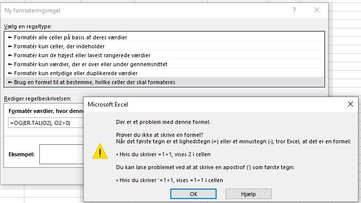

    Hej Icelynn
    Mange tak for tilbagemeldingen.
    Desværre, når jeg prøver at indtaste formlen, får jeg denne fejlbesked. Jeg kan umiddelbart ikke gennemskue, hvad der er forkert.
    Jeg håber, du kan hjælpe.

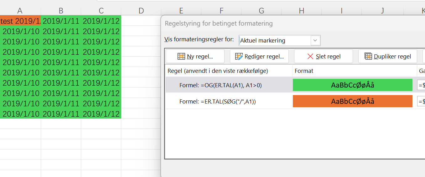

    Jeg kan guide dig gennem konfiguration af betinget formatering i Excel for celler, der indeholder en hvilken som helst dato, samtidig med at jeg adskiller dem fra celler, der indeholder tekst.
    For at opnå dette skal du bruge en formel i reglen for betinget formatering. Excel-datoer er i det væsentlige serienumre, hvor hvert heltal repræsenterer en dag, hvor 1 svarer til 1. januar 1900. Denne egenskab giver os mulighed for at oprette en formel for at kontrollere, om en celle indeholder en dato.
    Tag et kig på de to formler:
    =OG(ER.TAL(A1), A1>0)
    =ER.TAL(SØG("/",A1))
    Effekten er som vist i figuren (datoen, der indeholder teksttesten, bliver orange, og resten forbliver grøn. Hvis dit datoformat ændres, skal du ændre formlen i henhold til formatet):
    Husk at justere cellereferencen (A1 i eksemplet), så den passer til den første celle i det valgte område. Du er velkommen til at fortælle mig, hvis noget uklart.
