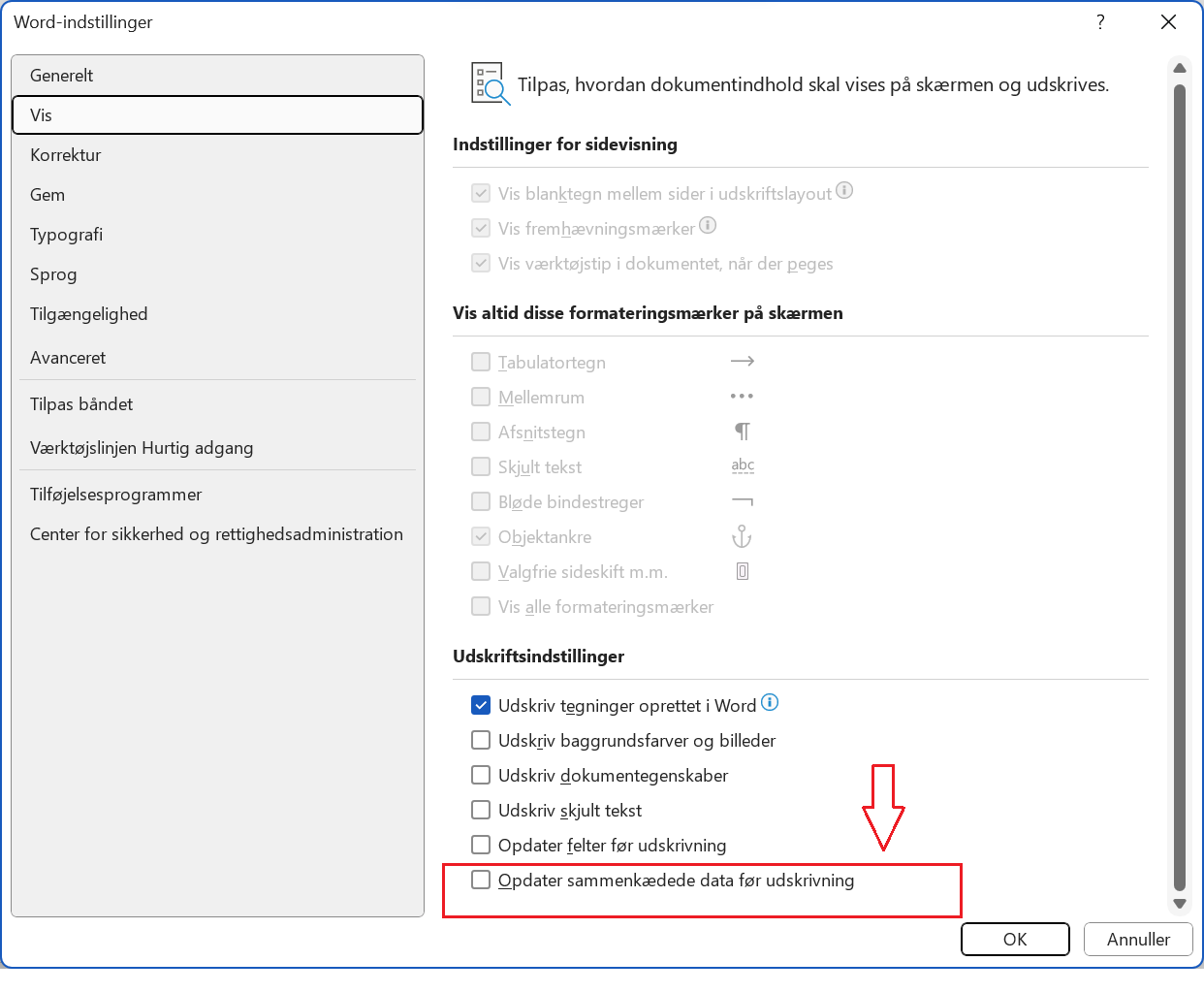

    Har du også bemærket indstillingen "Opdater sammenkædede data før udskrivning" i Word-indstillinger > Vis > Udskrivningsindstillinger?
