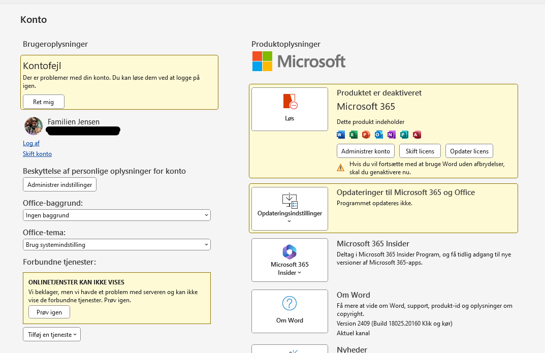

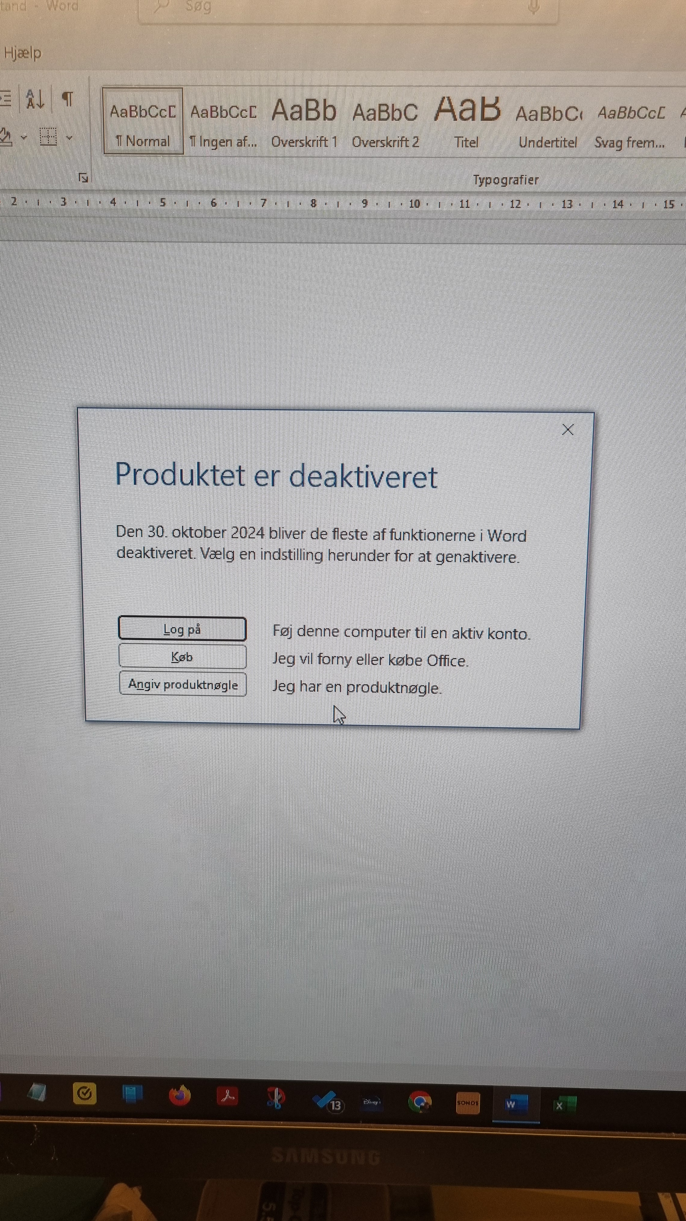

Jeg får besked om min office udløber 30 okt 2024. Jeg har årligt løbende abonnement så dette giver ikke mening.
Anonym
2024-10-15T17:30:55+00:00
Jeg bliver bedt om at logge på word, excel, onenote hver gang jeg bruger programmerne.
Jeg er logget på onedrive jeg er logget på, jeg har aktiv konto. Jeg har betalt og har løbende årlig konto.
Hvad kan jeg gør for at være logget på fast.
Nu får jeg denne besked, jeg logger på og får beskeden igen.

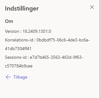

    Jeg har prøvet det, flere gange nu, der sker noget men det gjorde ingen forskel, og virker som det modsatte end at gendanne, da Microsoft straks popper up og opdaterer? jeg har slået automatisk opdatering af office fra.
    Jeg har testet på en anden bærbar som har windows 11, her har jeg ikke problemet, når jeg er logget på.
    Det er en del nemmere at få en ny bærbar i stedet for det her rod, jeg synes intet virker. Så svar mig, skal jeg købe en ny bærbar med windows 11?
    Når jeg tjekker version, kan jeg kun se dette

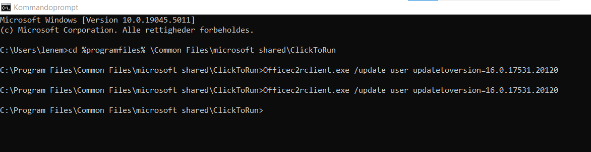

    At køre ovenstående kommandoer kræver administratorrettigheder, men baseret på det skærmbillede, du har givet, ser det ud til, at du ikke valgte "Kør som administrator", da du åbnede cmd.
    Luk al Office-software, i menuen "Start", find "Kommandoprompt" (eller "cmd"), højreklik og vælg "Kør som administrator",
    Når du har åbnet cmd, skal du prøve igen at kopiere og indsætte de to kommandoer fra det forrige svar for at rulle Office-versionen tilbage.

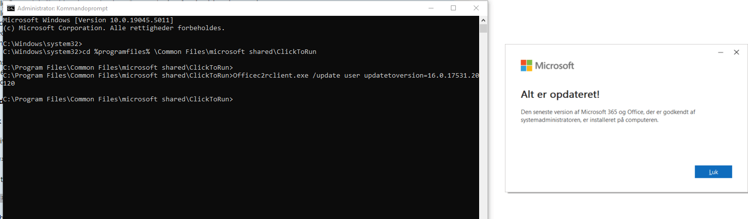

    Jeg har gjort som vejledt i Kommandoprompt, men det giver intet resultat. Kun teksten jeg har kopieret ind i kommando promt kan jeg se. Der sker intet når jeg trykker enter på kan ikke komme videre. . Se billede dette er hvad der sker der sker ikke andet.
    Mit office er stadig ikke til at bruge - der gemmes intet. Se andet billede
