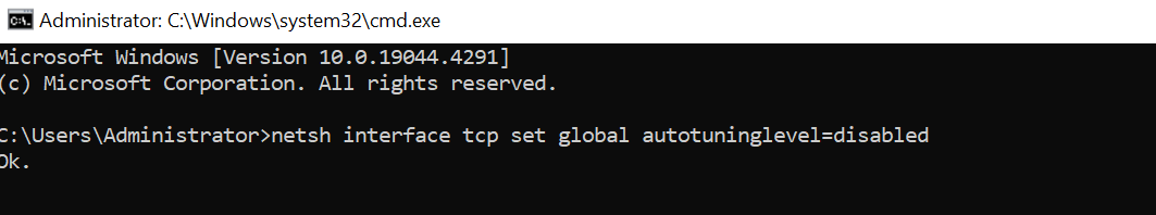

    • Deaktivieren Sie einige Windows-Netzwerkfunktionen: Beispielsweise kann die TCP-Auto-Tuning-Funktion manchmal die VPN-Leistung beeinträchtigen. Versuchen Sie, diese Funktion mit dem folgenden Befehl zu deaktivieren:
    schlagen
    netsh interface tcp set global autotuninglevel=disabled
