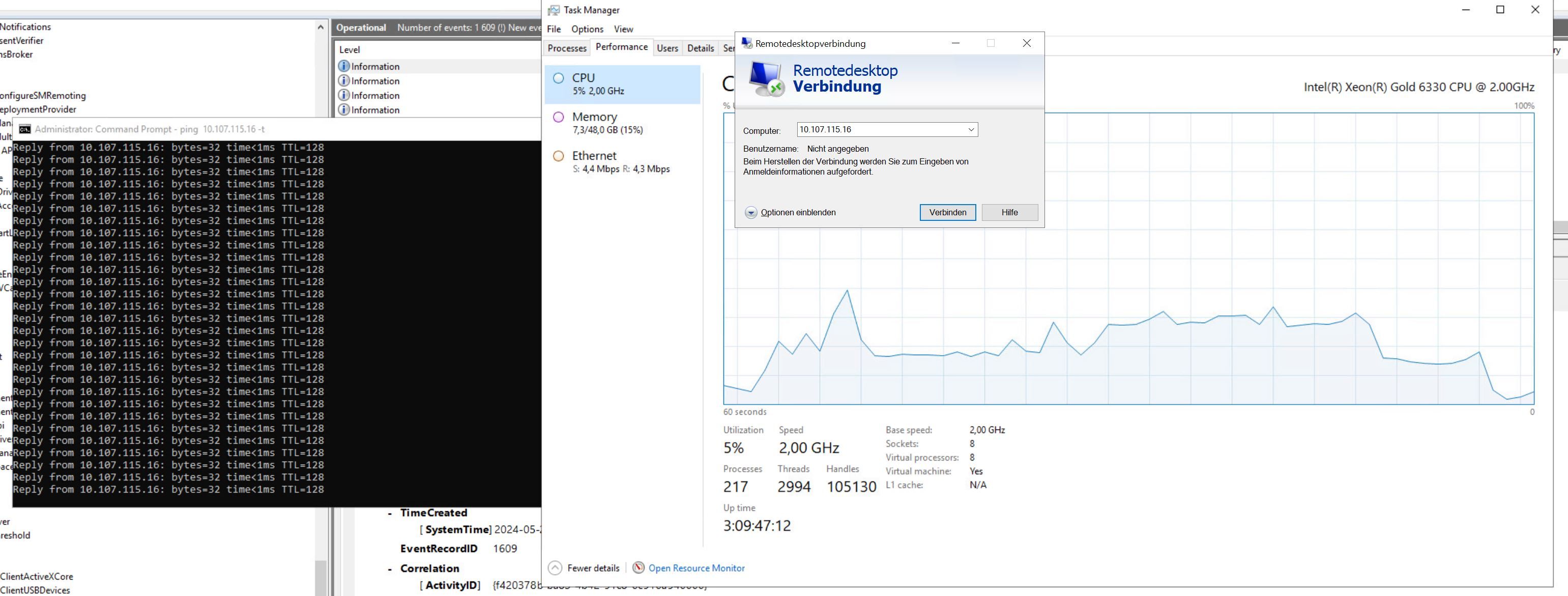

    bzgl. der Überprüfung der Netzwerklatenz: Ich habe während des RDP-Verbindungsaufbau einen Ping -t laufen lassen und es wurden nur Einträge time<1ms TTL=128 ausgegeben. auch die Netzwerk-, Arbeitsspeicher-, CPU-Auslastung war minimal beim Verbindungsaufbau. (siehe Screenshoot anbei)

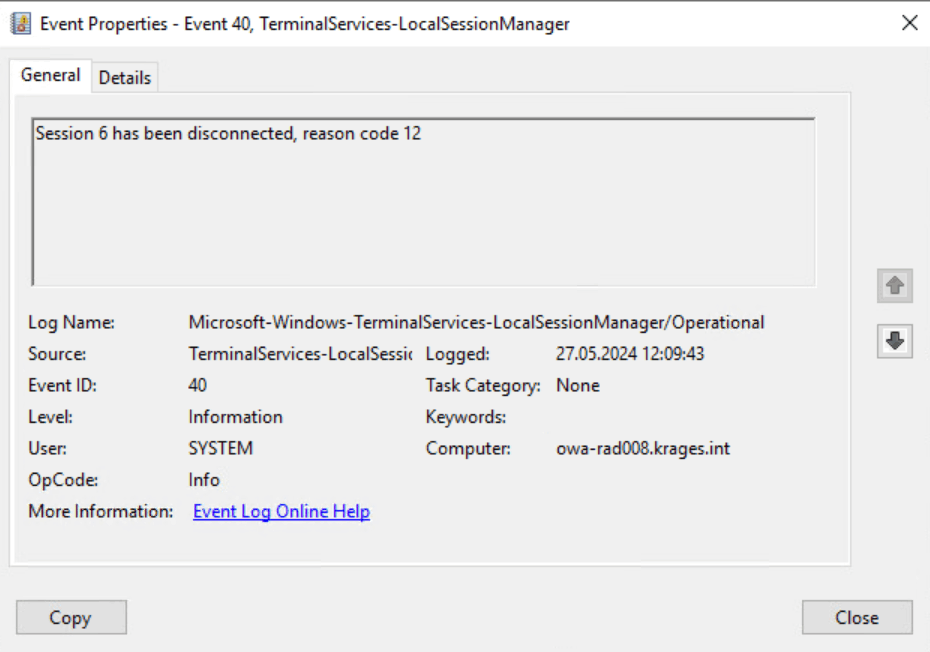

    Im Eventviewer im beschriebenen Teil "TerminalServices-LocalSessionManager" wird bei einem abgebrochenen RDP Aufbau folgende Meldung dokumentiert: "Session 6 has been disconnected, reason code 12"

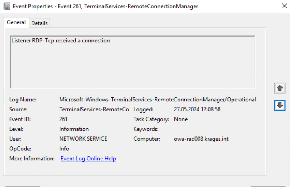

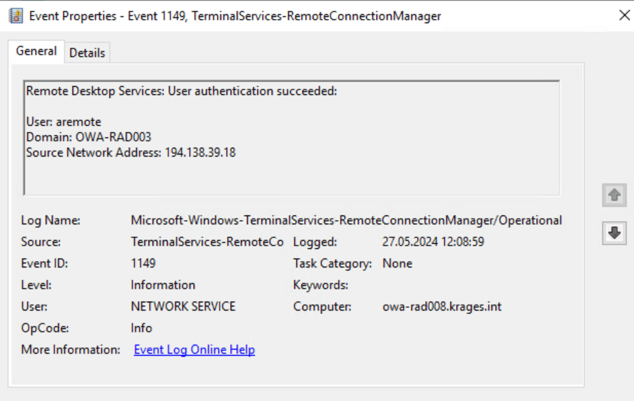

    Wobei der Eventviewer TerminalServices-RemoteConnectionManager einen erfolgreichen LogOn beschreibt.
