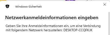

    Jetzt habe ich den User und das PW des Benutzers des Ziel-PC angegeben, der aber nicht mein PC ist, dann hatte ich Zugriff. Das kann ja nicht sein, dass ich User und PW vom Ziel-PC benötige, um auf freigegebene Ordner zugreifen zu können. Das war beim Windows 10 PC, der Zugriff hatte auch nicht so.

    Hallo, erstmalig wurde ich jetzt nach User/PW gefragt, wenn ich den Zielserver unter "Netzwerk" anklicke
    Leider ist mir nicht bewusst, welcher User da gefragt ist. Außerdem hat "Jeder" Zugriff auf diese Laufwerke. Bisher hatte ich auf dem Zielserver nie einen eigenen User, um darauf zuzugreifen.
    Bisher kam immer
    "Auf DESKTOP-CCQFKJK konnte nicht zugegriffen werden, Fehlercode 0x80070035
    Netzwerkpfad wurde nicht gefunden"
