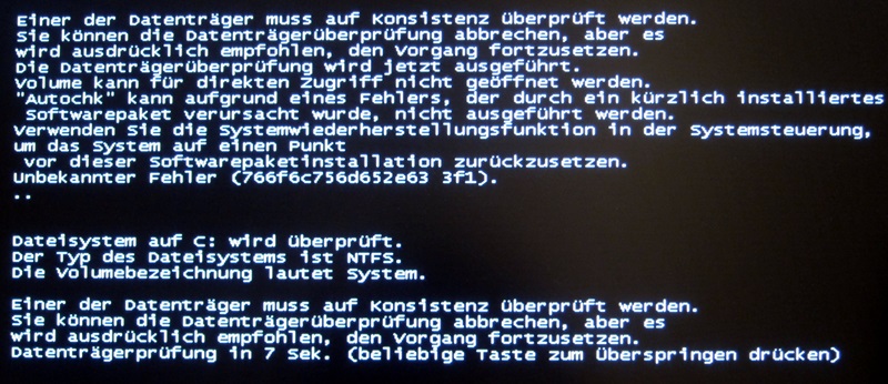

Beim Booten meines 64bit HP Notebooks unter Windows7 bekomme ich öfters die Meldung, dass ein Datenträger auf Konsistenz überprüft werden muss ... Volumen kann für direkten Zugriff nicht geöffnet werden .... "Autochk" kann aufgrund eines Fehlers, der durch ein Softwarepaket verursacht wurde, nicht ausgeführt werden, Systemwiederherstellungsfunktion verwenden .... zurückzusetzen .... UNBEKANNTER FEHLER (766f6c756d52e63 3f1). Ich bekomme das immer wieder, manchmal führt ddas OS einen Systemtest durch, laut Anzeige auf von 10 runterzählen mit der Option per Tastatureingabe zu unterbrechen, doch lässt er sich weder unterbrechen noch wird der check durchführt ....

    Hallo,
    chkdsk startet nicht --> Hotfix anfordern, entpacken, installieren, reboot.
    Sollte nun funktionieren; dann schauen wir mal nach dem Rest.

    Hallo,
    deinstalliere die HP Wartungs- und Diagnosetools. Prüfe Deine Festplatte mit einem Tool des Datenträgerherstellers.

      • +   Dieser Fehler der neuerdings vermehrt bei Windows 7 auftritt, ist auf - eben - einen Software-Fehler (in unserem Fall) bei der   Internet-Security-Suite  "Kaspersky PURE 2"  zurückzuführen.
    Nach langwierigem testen haben wir den Fehler dort lokalisiert und er wird, definitiv, folgend behoben:
    Kaspersky öffnen, Schutz-Center / Computer-Sicherheit wählen, Einstellungen, dann  "Selbstschutz" -
    "Selbstschutz aktivieren"  -  a u s schalten  und alles funktioniert wieder reibungslos.

    das finde ich ja Oberklasse. Habe es ausprobiert und chkdsk läuft ohne Probleme durch.
