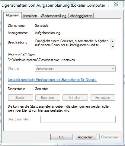

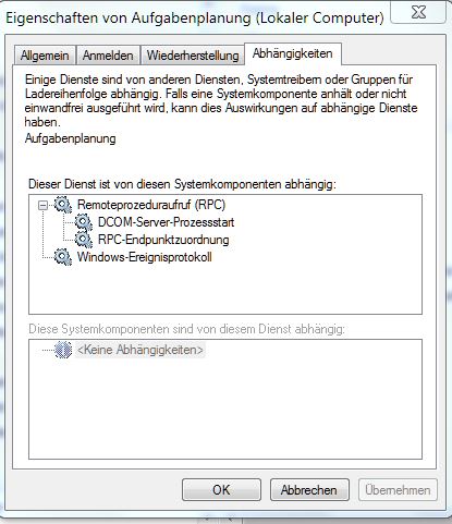

Der Dienst
Aufgabenplanung  ist gestartet  u. automatisch
Aber beim öffenen des Dialogs ist alles ausgegraut und man hier keinerlei Optionen auswählen, auch alle Abhängigkeiten davon sind ebenfalls identisch dargestellt (siehe Bilder)
