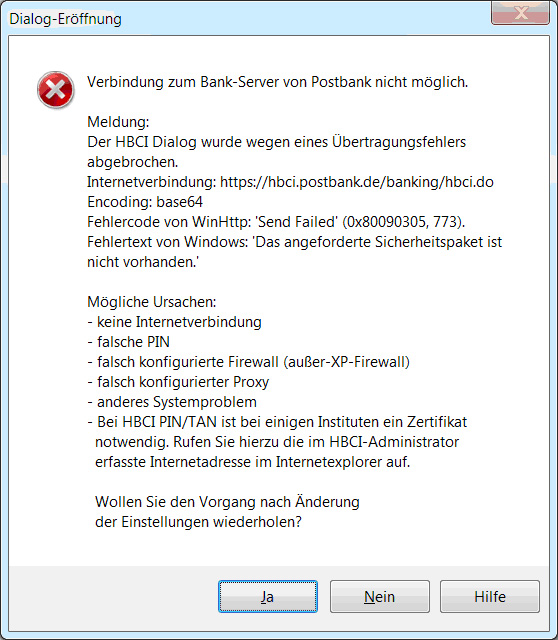

Seit einigen Tagen (27.11.2014) funktionieren bei mir keinerlei gesicherte Internetverbindungen mehr:
-        per IE 11 kein Zugriff mehr auf HttpS-Seiten, z.B. Banken (habe daraufhin Firefox installiert, damit funktioniert es, http-Seiten funktionieren auch im IE):
Die Seite kann nicht angezeigt werden.
Habe den IE bereits ohne Erfolg neu installiert.
-        per Homebanking kein gesicherter Zugriff auf meine Bankdaten:
-        Keine E-Mails mehr per Outlook (WinMail):
Die Verbindung wurde unerwartet vom Server beendet. Mögliche Ursachen sind Server- oder Netzwerkprobleme oder eine lange inaktive Phase. Konto: 'GMX', Server: 'pop.gmx.net', Protokoll: POP3, Port: 995, Secure (SSL): Ja, Fehlernummer: 0x800CCC0F
-        Kein Windows-Update mehr möglich

    Hi zusammen,
    habe das Problem nach sehr vielem Rumprobieren gelöst:
    • schrittweise ca. 30 Windows Updates wieder deinstalliert, bis der Zugriff wieder möglich war
    • Updates lt. Windows Updates wieder installiert
    Den eigentlichen Fehler habe ich nicht finden können.
