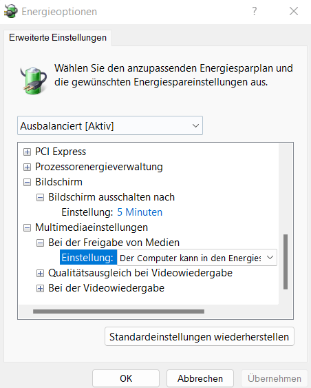

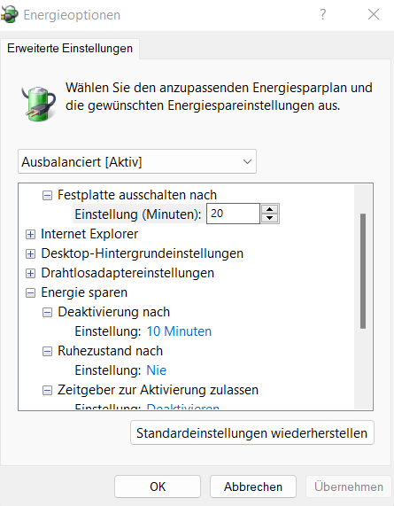

Hallo,
egal, was ich mache, mein PC geht nicht von allein in den Energiesparmodus.
Wenn ich „Energiesparen“ oder den „Ruhezustand“ manuell aktiviere, funktioniert dies ohne Probleme.
Aber den Bildschirm ausschalten und in den Ruhezustand gehen, macht er einfach nicht.
Ich habe gefühlt alles ausprobiert:
  • Energiesparplan angepasst
  • Energiesparplan auf Standard zurückgesetzt
  • Hybridmodus deaktiviert
  • Wake-Timer (Zeitgeber zur Aktivierung) deaktiviert
  • Kasperski Antivirus deinstalliert
  • Windows und Treiber Updates durchgeführt
  • Maus und Tastatur abgeschaltet (um mögliche Signale zu unterbinden)
Anbei auch ein paar Screenshots zu den aktuellen Energieeinstellungen.
Ich weiß leider nicht mehr weiter und hoffe auf Unterstützung.
Vielen Dank.
VG
Atomika

  3. Anonym
    2022-09-27T09:02:53+00:00
    Hallo Bernard,
    leider hat sich das Problem nicht gelöst.
    Der Hauptmonitor bleibt nach wie vor dauerhaft eingeschaltet.
    Mein zweiter Monitor wird wiederum gar nicht mehr erkannt.
    Was mache ich nun?
    Vielen Dank für deine Unterstützung.
    Atomika

  5. Anonym
    2022-09-28T11:46:43+00:00
    Hallo Bernard,
    ich war gerade dabei, das Windows Upgrade durchzuführen, da ging mein Rechner plötzlich in den Energiesparmodus.
    Ich weiß nicht genau, wie das so plötzlich dann doch funktioniert hat.
    Dennoch war eine deiner drei Methoden scheinbar die Lösung.
    VG
    Atomika
