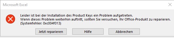

Angefangen hat es damit, dass Word nicht mehr funktioniert hat. Ich hatte Office 365 installiert und es lief alles. Vor einer Woche dann kam beim Start von Word immer wieder diese Fehlermeldung:
Ein klick auf "Jetzt Reparieren" führte nur dazu, dass das Programm sich schloss und dann passierte nichts. Excel funktionierte zu diesem Zeitpunkt noch ohne Probleme. Ein Neustart hat auch nicht geholfen.

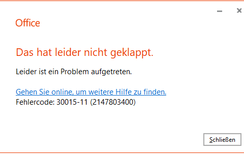

Das Tool lief ohne Probleme durch, ich startete den Pc neu und installierte Office über den Installer der Office herunterlädt. Aber das scheiterte mit dieser Fehlermeldung:
Ich habe dann den Pc neugestartet und die Installation erneut ausgeführt. Dies führte allerdings zu der gleichen Fehlermeldung.
Dieses mal waren die Programme im Startmenü aufgeführt. Ein klick auf Word lies diese kleine Word wir gestartet Fenster erscheinen, welches allerdings kurz darauf wieder verschwand und es passierte nichts. Excel hingegen startete und nachdem ich mich angemeldet hatte kam wieder die Fehlermeldung vom Anfang. Als ich dieses mal allerdings auf "reparieren" klickte öffnete sich wieder das Fenster zum Anmelden. Ich konnte dieses Fenster dann schließen und Excel benutzen. Das gleiche ging auch bei PowerPoint. Ich versuchte erneut über "Apps & Features"eine Online Reparatur die brachte aber wieder keinen Erfolg.

Danach habe ich den Pc neugestartet und dieses mal mit dem offline Installer Office installiert. Aber es Kam wieder der Fehler 30015-11
