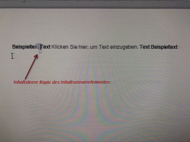

Mein Ziel ist es, in einem Seriendokument/Standardschreiben (Word 2010) einen Text inkl. Inhaltssteuerelementen nur dann einzufügen, wenn eine gewisse Bedingung erfüllt ist. Dazu verwendet habe ich wie gewöhnlich ein IF-Feld, welches etwa so aussieht:
Beispieltext { IF "Eingabe aus Abfrage" = "Wert" "Text Inhaltssteuerelement Text" ""} Beispieltext
Die IF-Funktion an sich funktioniert auch einwandfrei, Probleme bereitet mir aber das Inhaltssteuerelement:
Dieses wird nämlich aus mir unverständlichen Gründen "verdoppelt". Egal, ob die Bedingung erfüllt ist oder nicht, es wird eine Art inhaltsleere Kopie des Inhaltssteuerelements vor das (ehemalige) IF-Feld eingefügt. Der Typ des Inhaltssteuerelements (ob nun Textfeld, Datumsfeld oder was auch immer) ist dabei unwesentlich. Zwar stört das Inhaltssteuerelement dort optisch nicht, es ist jedoch sehr unangenehm, wenn man mit der TAB-Taste zum nächsten Inhaltssteuerelement springen möchte, und dann ständig in irgendwelchen leeren und funktionslosen Inhaltssteuerelementen landet.

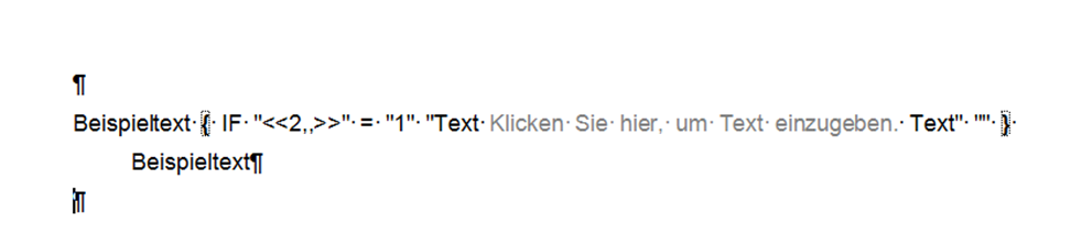

    Da bei komplexen Word-Feldern der Teufel häufig im Detail liegt, ist eine Originalformel (beim Screenshot mit eingeschalteten Steuerzeichen!)aufschlussreicher als eine Abschrift.

    Hier ein Screenshot der Formel:
    Der Ausdruck <<2,,>> sorgt für eine Abfrage bei der Erstellung des Dokumentes, wird diese dabei mit ja beantwortet, so wird 1 ausgegeben, bei einer Verneinung würde 0 als Wert ausgegeben.

    Der Ausdruck <<2,,>> steht in Anführungszeichen und ist kein Feld, wird deshalb als String interpretiert und kann nicht = "1" sein.
