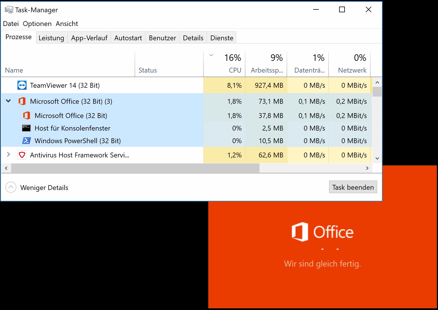

* Es kommt zunächst ein kleines rotes Fenster mit dem Office-Logo und dem Text "wir sind gleich fertig." - allerdings rotieren die Punkte auch in den nächsten 5 Stunden hin- un her, wenn ich das nicht vorher abbreche. Am 2. PC, an dem ich das gemacht habe, verschwand nach kurzer Zeit dieses rote Fenster und die normale Office-Installation lief ab. Danach war o365 dort installiert und mit etwas Glück konnte ich sogar die Aktivierung problemlos an diesem 2. PC durchführen.  Am Haupt-PC ist das leider nicht so.. :(

All das brachte überhaupt nix, jedes Mal bleibt die Installation bei dem oben genannten Bild hängen (siehe Bildschirmfoto weiter unten).

  4. Anonym
    2019-06-11T09:54:51+00:00
    Nachtrag zum obigen Thema:
    Alle paar Sekunden wird innerhalb der o365 Installation ein PS und CMD - Task gestartet, das sieht dann im TaskManager wie folgt aus (siehe unten). Wenige Sekunden danach werden diese beiden Konsolen-Tasks wieder geschlossen. Wieder ein paar Sekunden später sind diese Tasks wieder da usw usf usw usf...
    Das läuft jetzt so schon ca. 1 Stunde..
    Ich weiß jetzt nicht, ob das etwas hilft, ich befürchte mal, dass mit diesen Konsolen-Tasks ein Problem besteht und die Installation deshalb nicht weitergeht..?
    Gruß Tom
