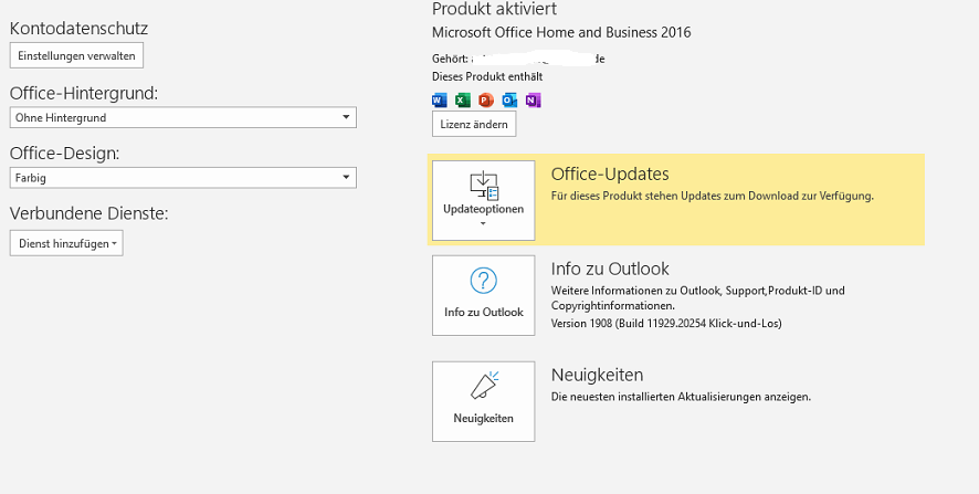

Die Systeme mit dem Problem, dass sie mit 365 starten haben folgende Version 1908:

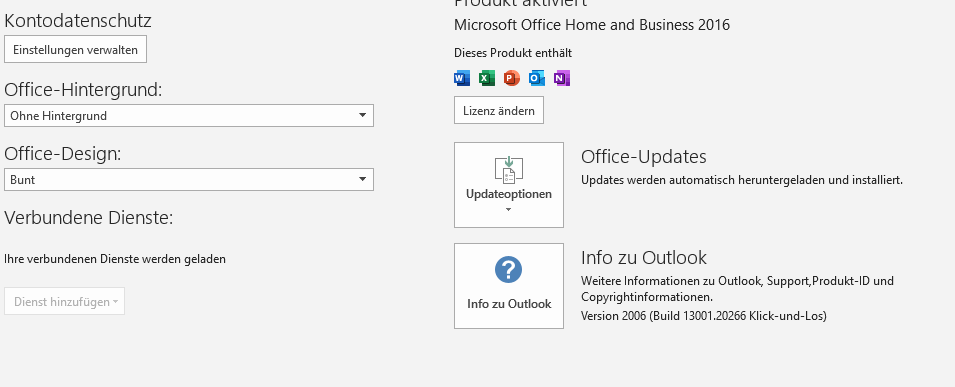

Die Systeme ohne Probleme haben folgende Version 2006:

  3. Anonym
    2020-07-13T12:00:17+00:00
    Hallo Martin,
    Einmal die neue Ansicht:
    und hier noch die klassische Ansicht:
    Ich hoffe es ist Informativ für dich.
    Die Installationszeit kann nur von einem Update/Upgrade kommen, da die Systeme schon mehrere Monate im Dienst sind.
    Ich weis nur nicht welche, bzw. ob das Upgarde auf 1909 solch ein Upgrade mit bringt.
    LG Chris
    0 Kommentare Keine Kommentare

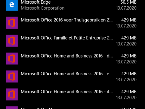

    Kannst du auf den betroffenen Systemen kurz überprüfen, ob in "Programme und Features" noch immer Office 2016 angezeigt wird?
    Dies ist zu erreichen über
    1. >>Einstellungen >> Systemsteuerung >> "Programme und Features"
    oder
    2.>>Eingabeaufforderung öffnen und "appwiz.cpl" eintippen, danach Enter drucken
    Kannst du bzw. bitte ein Bild davon mit dem Snipping Tool machen und hier posten.
