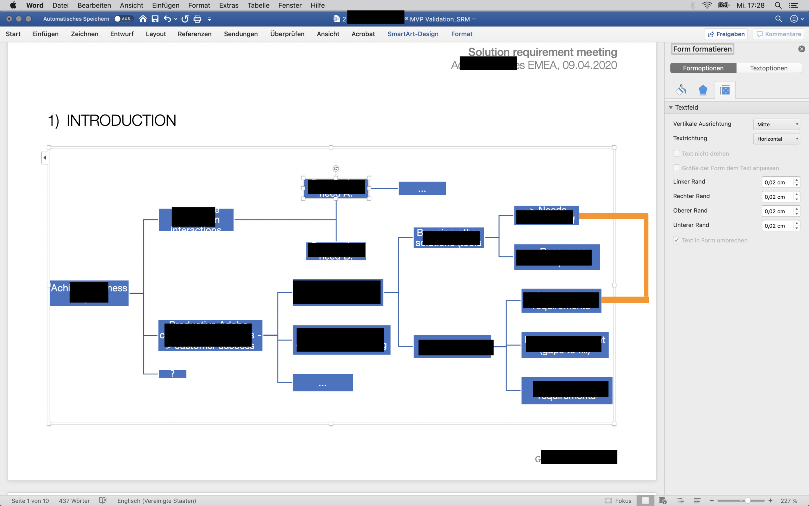

Hallo,
ich habe eine Hierarchie erstellt, die aus mehreren verschiedenen Formen mit Text darin besteht. Wie bekomme ich es hin, dass der Abstand zwischen dem Rand des jeweiligen Textes in der Box bis zum Rand der Form bei allen Formen (Kästchen) gleich ist? Leider ist die "Größe der Form dem Text anpassen" Option ausgegraut und wohl noch nicht verfügbar (laut Support). Ich hätte gerne, dass in allen Boxen eine gleichmäßiger Abstand zwischen Text und Rand der Form ist.
Danke!

    Hallo Lisa,
    dank für die ausführliche Antwort. Ich kann zwar den Text links ausrichten und oben, dann z.B. 0,2cm Abstand einstellen und das funktioniert. Aber den Abstand des Randes der Form nach unten und rechts vom Text kann ich zwar auch angeben, aber er wird nicht eingehalten. Siehe Screenshot. Muss ich dafür die ganze Hierarchie wieder in Powerpoint erstellen? Ich hätte gerne, dass alle vier Ränder der Kästchen den gleichen Abstand zu ihrem jeweiligen Textinhalt haben. Auch wenn das bedeutet, dass dann jedes Kästchen selbst je nach Text unterschiedlich groß ist. Vielen Dank

    Hallo,
    der Abstand zwischen Text und linkem bzw. rechtem Rand des integrierten Textfeldes wird genau da festgelegt, wo du es laut Screenshot gemacht hast. Du hast oben, unten, rechts und links 0,02 cm Abstand festgelegt.
    Offenbar hast die horizontale Ausrichtung auf zentriert festgelegt, sodass der tatsächliche Abstand natürlich von der Textmenge abhängt. Befindet sich nur ein einziges kurzes Wort in einer Zeile, bleibt rechts und links entsprechend mehr Abstand als nur 0,02 cm.
    Ich vermute, das ist dir durchaus klar. Darum ist mir nicht klar, was du eigentlich möchtest. Sollen die Formen bzw. Textfelder sich der Textmenge anpassen und dann mal breiter, mal schmaler, mal höher, mal niedriger sein? Das dürfte ein sehr unruhiges Bild abgeben.
    Du arbeitest mit einer Mac-Version. Du hast eine SmartArt-Grafik erstellt? In der Tat lässt sich dafür die Form nicht an den Text anpassen.
    Wenn du das SmartArt-Objekt nach PowerPoint kopierst, findest du unter "SmartArt-Tools | Entwurf | Zurücksetzen | Konvertieren" die Option "In Formen konvertieren". Dann wird die SmartArt-Funktionalität aufgehoben, die einzelnen Elemente stehen als freie Formen zur Verfügung - und damit auch das Anpassen von Form an Text.
