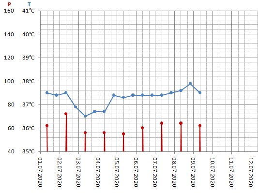

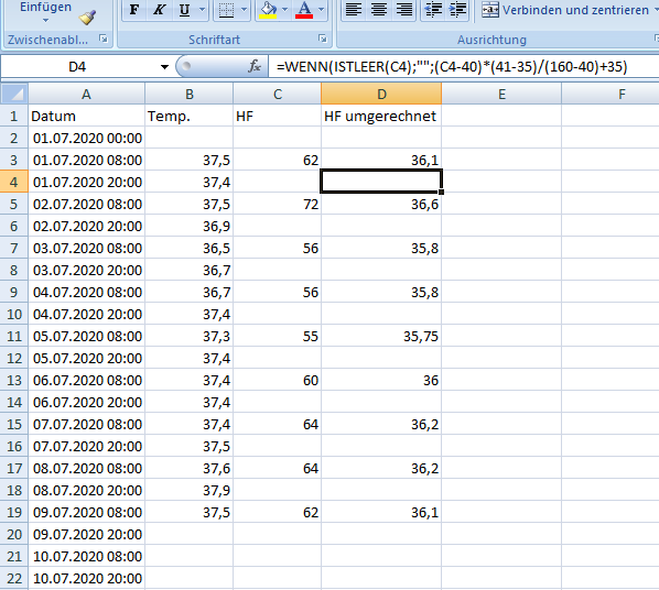

    Aber leider habe ich jetzt natürlich genau das Problem, was du beschreibst, dass mein Diagramm nicht erkennt, dass die Zellen leer sein sollen. In der Tabelle sieht es so aus:
    also alles richtig. Die Formel steht in der Zelle drin, wenn ich in Spalte C einen Wert eintragen würde, würde in Spalte D auch einer ausgegeben werden, und solange das Feld in C leer ist, scheint das in D ebenfalls leer zu sein.
    Im Diagramm wird aber, so wie du beschrieben hast, nicht ein leeres Feld angezeigt, was dann bei meiner Darstellung einfach durch eine Linie überbrückt werden würde (hab ich so eingestellt), sondern es wird eine 0 dargestellt. Dadurch ist natürlich die ganze Kurve verfälscht:
