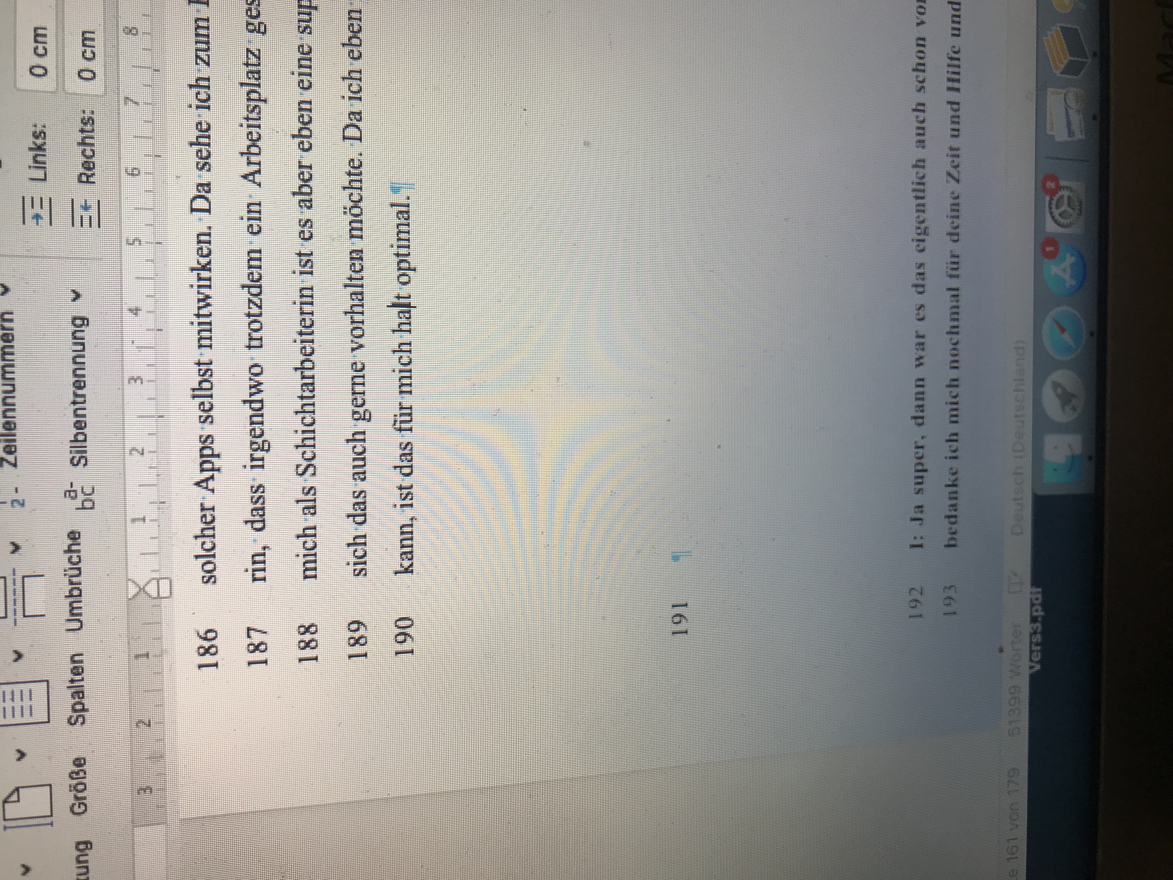

Hallo,
ich schreibe gerade an meiner Bachelorarbeit und habe als Vorgabe einen Zeilenabstand von 1,5cm. Dieser ist auch so für das gesamte Dokument eingestellt.
Allerdings lassen sich zwischendurch Stellen erkennen, wo der Zeilenabstand enorm auseinander gezogen wird, obwohl der Zeilenabstand immer noch bei 1,5cm eingestellt ist und zwischen den Zeilen keine Leerzeile eingefügt wurde.
Kann es sein, dass es an folgenden Seitenumbrüchen liegen kann?
Wie behebe ich das Problem, ohne dass ich manuell mehrmals auf die Entehrteste drücken muss, damit der Abstand geringer wird?
Danke im Voraus.

    Ich schicke Ihnen mal anbei zwei Bilder, die mein Problem vielleicht etwas besser darstellen.

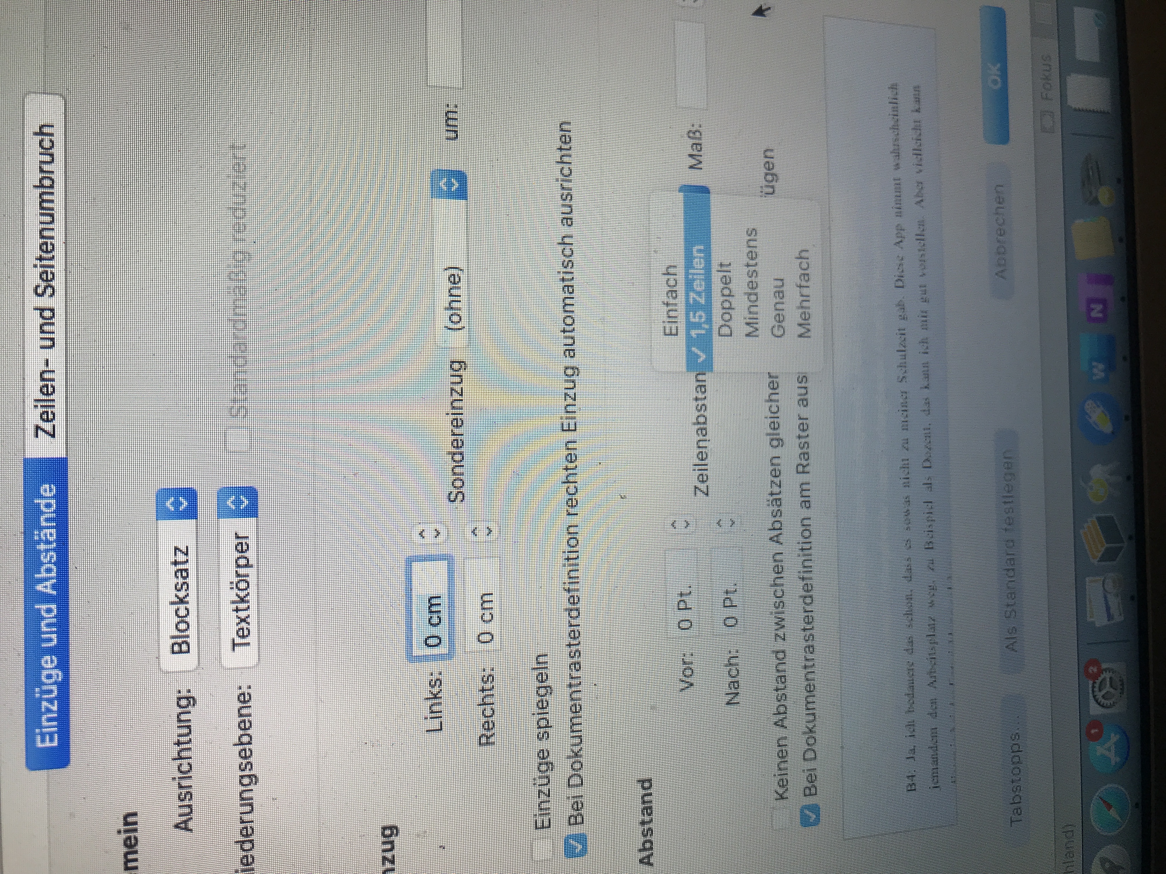

    können Sie mir erklären, wie ich den Zeilenabstand auf „genau 1,5cm“ einstelle? Bei mir wird nämlich lediglich angezeigt, dass icv entweder oder auswählen kann, aber nicht „genau 1,5cm“.
    Und ja, Bocksatz ist eingestellt. Liegt es daran? Allerdings ist der Blocksatz als vorgegebene Formalia vorgesehen. Genauso wie der Zeilenabstand von 1,5cm.

    der Screenshot zeigt, dass die Option "1,5 Zeilen" aktiv ist. Abhängig von Schriftart und Schriftgröße ist das (ebenso wenig wie "Einfach" oder "Doppelt") kein konkretes Maß. Vielmehr passt sich die Höhe einer Zeile an den jeweiligen Platzbedarf des größten Zeichens der Zeile an.
    Man muss in der Liste den Eintrag "Genau" wählen, wenn für jede Zeile des Absatzes ein bestimmtes Maß gelten soll. Diese Maß wird ist dann in das Feld "Maß" einzutragen, z. B. "1,5 cm".
    Was den Blocksatz angeht, meinte ich nicht das ABSATZ-Format, sondern die vertikale SEITEN-Ausrichtung, in der festgelegt wird, ob Text auf der Seite von oben nach unten, von unten nach oben, von der Mitte aus gleichermaßen nach oben und unten verteilt wird oder eben im Blocksatz gleichmäßig zwischen oben und unten verteilt wird.

    Dein zweiter Screenshot bestätigt Lisas Vermutung, dass VERTIKALER Blocksatz (in der Fensterversion unter Seiteneinstellungen, in der Obstversion evtl. auch dort) eingestellt ist. Dabei dehnt Word die Absatzabstände, um die Absätze gleichmäßig über die Höhe des Satzspiegels zu verteilen. Bist Du sicher, dass das so vorgegeben ist?

    Ah ok. Das heisst ich muss den „vertikalen blocksatz“ ausstellen?
    und wenn ich in meinem Dokument jetzt alles markiere und auf „genau 1,5“ einstelle.. dann ändert der wahrscheinlich auch meine eingerückten Zitate, die auf „einfach“ eingestellt sind, oder? :/
