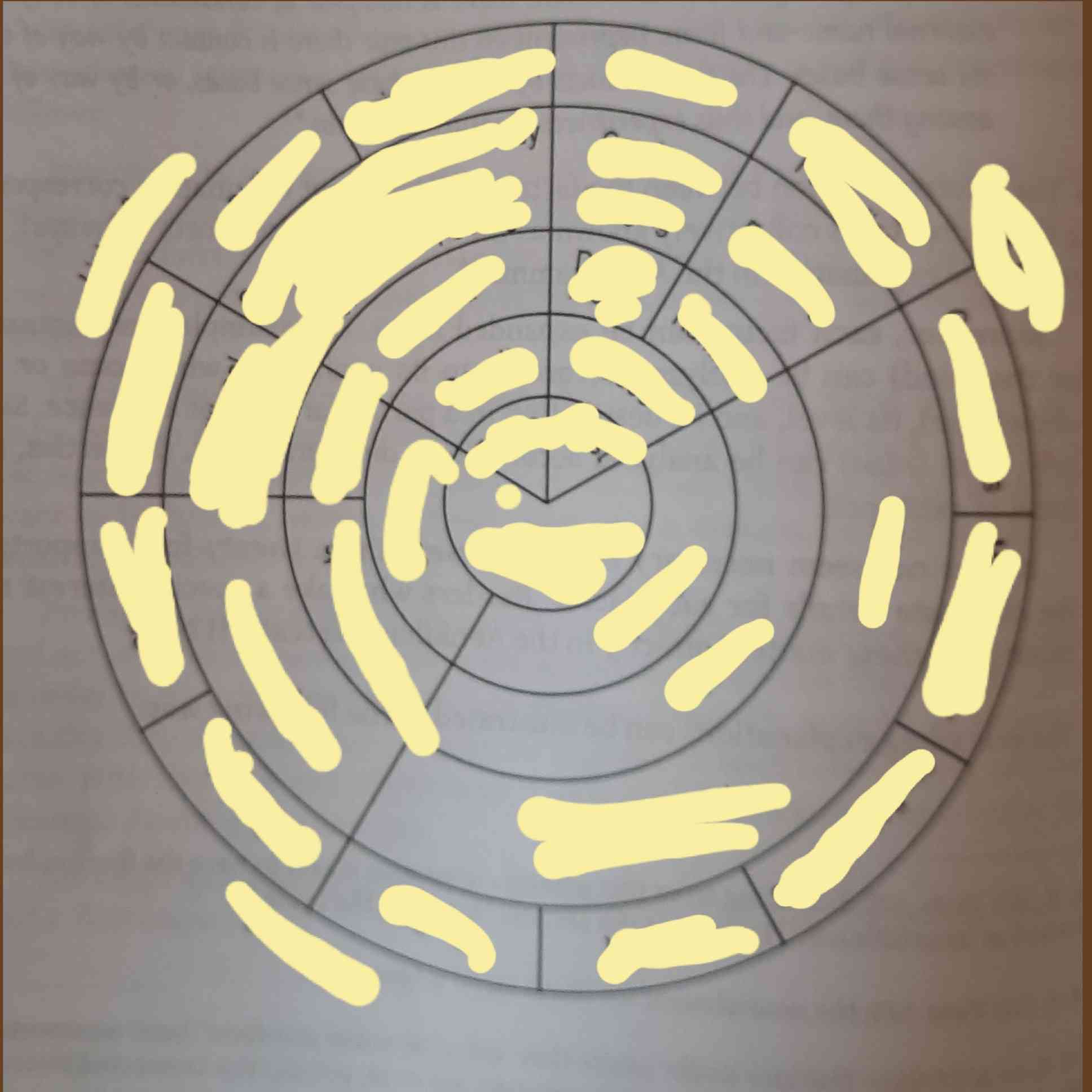

ich möchte gerne die Struktur von folgendem Diagramm in Powerpoint "nachbauen". Die Beschriftungen sind in den jeweiligen Feldern zentriert angelegt und ebenfalls rund - also sie neigen sich im gleichen Winkel, wie das jeweilige Feld. Außerdem stehen die Texte dann im unteren Bereich auch auf dem Kopf.
Ich bin noch nicht wirklich fit in PowerPoint. Ich denke mal, dieses Programm wird dazu in der Lage sein - nur ich noch nicht :)
Kann mir jemand Tips dazu geben, welche Grundfunktionen von PP dafür überhaupt erstmal in Frage kommen, um das aufzubauen, bzw. genauere Infos zu diesem gesamten Vorgang?

    Sie können den anderen Typ des Kreisdiagramms für das zentrierte Diagramm verwenden, das nicht den Platz in der Mitte hat.
    Schauen Sie sich dieses Video an, hoffen Sie, dass es hilft

    Sie können Pie-Charts verwenden, um dies zu tun!
    Allerdings wären Sie nicht in der Lage, diese Art von Struktur leicht verfügbar zu bekommen, aber es kann erstellt werden, indem Sie mehrere Pie-Diagramme, platzierung eines in einem anderen.
    Überprüfen Sie diese Bildschirmaufzeichnung, die Ihnen helfen sollte.
    https://1drv.ms/u/s!AoD7X2fui8e1mhwkqtFJP3Ff1Qw...

    Oh vielen Dank, das ist ein erster guter Ansatz, damit werde ich mal mehr ausprobieren.
    Wie bekomme ich es denn hin, dass die Mitte, also der zentrale Punkt dieses Diagrammes, nicht einen leeren Kreis bildet, sondern sich die Linien dort ebenfalls berühren?
