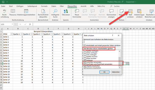

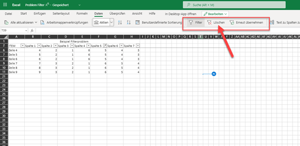

    Zur bildlichen Erläuterung
    Desktop Version

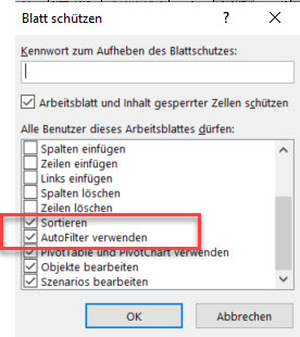

    Schützen der Stammdaten durch "Blatt schützen" in der Desktopversion mit Beibehalt der Filterfunktion in der Auswahl.
    Sobald das Blatt in der Desktopversion geschützt ist graut sich die Filterfunktion in der Onlineversion aus (trotz der Freigabe vor dem Schützen)

    Hast du früher auch die Option "Blatt schützen" verwendet, wenn man die Option "Filter löschen" in dem Browser nicht ausgegraut hätte? Man kann in diesem Artikel lesen, dass man geschützte Arbeitsmappen in dem Browser nicht ansehen kann. Ich kann sonst deine Angelegenheit reproduzieren und es scheint, dass es mit dem Excel Online nicht möglich ist.
