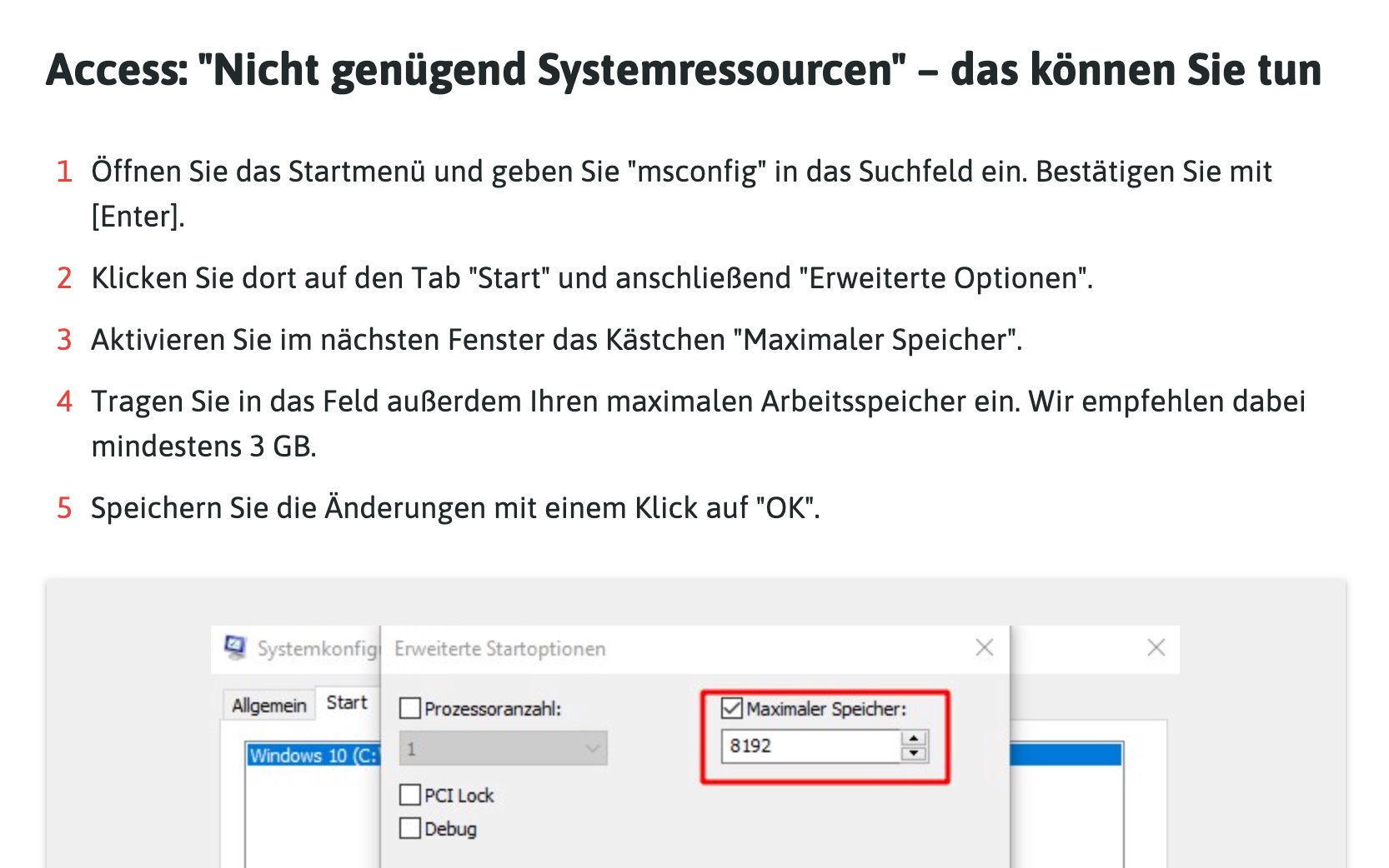

    Zuerst hatte ich versucht, das Problem gemäss Beilage zu lösen.
    Allerdings wie gemeldet ohne Erfolg.
    Logisch, denn weder andere Apps melden dieses Problem noch zeigt die Systemauslastung irgendwelche Engpässe.
