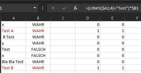

    Hallo,
    wenn in Spalte A der Wert mit "Test" beginnen soll, würde ich LINKS verwenden. LINKS ist entweder WAHR oder FALSCH, während SUCHEN entweder einen Zahlenwert ergibt oder einen Fehler auswirft, wenn nicht vorhanden:
    Claus

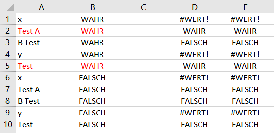

    Eine BF testet man am besten im Blatt selber in dem man eine Formel nach unten und nach rechts zieht, dann müssen alle Zeilen die formatiert werden sollen WAHR enthalten. Spalte D:E
    D1: =UND(SUCHEN("test";$A1)=1;$B1)
    In Deinem Fall muss Spalte D und E gleich sein, mit INDIREKT funktioniert das nicht.
    Andreas.
