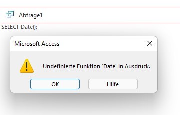

Hallo, meine Classic Asp Website mit Access produzieren seit Umzug auf Server2019 500er Fehler: ASPClassic Fehlercode 0x80070002
Daraufhin habe ich die Abfragen lokal überprüft und bin darauf gestoßen , Date() angeblich unbekannt ist (Access 365). Das kann doch irgendwie nicht sein . s,Screenshot
Hat jemand eine Idee dazu?
Danke im voraus

    Es gibt mehrere Varianten des Date()-nicht-definiert-Problems. Die einfache ist die, bei der ein Verweis kaputt gegangen ist. Wie du das prüfst und behebst, steht in FAQ 7.1 Verweise.
    Wenn die Verweise in Ordnung sind, dann ist es die kompliziertere Variante, bei der irgendwas mit den DLLs kaputt ging. Die genaue Ursache bleibt i.d.R. unbekannt. Was dann manchmal hilft, ist eine Reparatur der Access/Office-Installation, manchmal hilft auch nur komplettes De- und -Neuinstallieren.
    Wenn nichts hilft oder möglich ist, und sich der Fehler nur im Zusammenhang mit Date() bemerkbar macht (schon oft so gelesen), dann kannst du als Workaround auch alle Date()-Verwendungen durch etwas wie DateValue(Now) ersetzen, denn Now funktioniert erfahrungsgemäß immer.
    Für das generelle Suchen/Ersetzen quer durch die Datenbank gibt es das Tool Find and Replace for Access (kostet, hat aber 30 Tage Trial).
    Hallo Karl,
    danke für die Hinweise - bin ich ja beruhigt, dass ich nicht der einzige bin, bei dem das Problem auftritt!
    Also mein Access 365 macht es mit dem DateValue(Now) Workaround :-) Ich hoffe auf dem Server (3 Webseiten betroffen) klappt es dann auch und es bleibt das einzige Problem...
