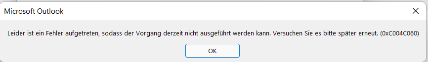

    Nur auf dem neuen nicht. Fehlermeldung ist folgende:
    "Derzeit" erstreckt sich dabei allerdings schon auf über 2 Wochen.
    Sollte ein nicht mehr gültiger Key (Darauf verweißt ja die 0xC004C060) dann nicht auch auf dem alten Rechner zu einem Fehler führen? Soweit ich das bei meiner Recherche verstanden habe kann dieser Fehler auch auftreten, solang der Key noch mit dem alten Rechner verknüpft ist.
    Das habe ich dann versucht mit SaRa und per cmd (**cscript ospp.vbs /unpkey:XXXXX) **manuell zu erledigen. Dabei tritt dann allerdings der oben genannte RCP Sever Fehler auf.

  3. Thomas L 146.9K Zuverlässigkeitspunkte Freiwilliger Moderator
    2022-03-04T12:24:23+00:00
    Hallo Martin,
    vielen Dank für deine Anfrage.
    Microsoft Office 2019 Home and Business wird immer einem Microsoft Konto zugeordnet.
    Was verstehst du unter "Vollpreis"?
    Wo wurde die Lizenz zu Microsoft Office 2019 Home and Business erworben?
    Welche Fehlermeldung im Wortlaut wird bei der Aktivierung auf dem neuen Gerät angezeigt?
