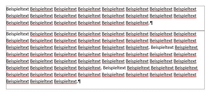

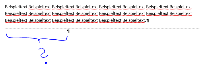

Hallo,
folgendes Problem, das ich bisher so nie gehabt habe.
Sobald ich einen Seitenumbruch an einer Stelle einfüge, hinterlässt der Befehl eine Leerzeile an der selben Stelle. Lösche ich diese, so ist auch der Seitenumbruch wieder weg. Was sonst so seltsam ist, die besagte komische Zeile hat auch eine Einrückung (siehe Bild). Versuche ich z.B. die Formatierung "Standard" auszuwählen, während ich in der besagten Zeile bin, so übernimmt Word zwar die Formatierung, diese Einrückung bleibt aber erhalten. (Obwohl "Standard" eine Einrückung von 0,0 cm hat). Gestern war noch alles i.O. und heute meint Word ich brauch sowas hier. Weiß jemand, was hier zu tun ist?
Vielen Dank schonmal.
Bild 1: Ausgangssituation - zwei Absätze.
Bild 2: Den zweiten Absatz möchte ich in die nächste Seite schieben und siehe die besagte Leerzeile mit der Einrückung erscheint.

    schau mal in Word nach unter > Datei > Optionen > Erweitert > (rechts) Dokumenteninhalt anzeigen. Dort muss bei
    Textbegrenzung anzeigen ein Haken sein. Entfernen.
    Zu deinem zweiten Anliegen kann ich aktuell nur raten. So etwas kann eigentlich nur dann auftauchen, wenn du zwischendurch und vermutlich versehentlich (Tastenkürzel?) die Standardvorlage dokumentenübergreifend verändert hast.
    Wo steht bei dir den der gelb markierte Tabstop?
