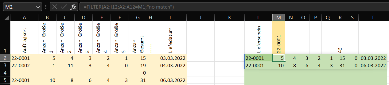

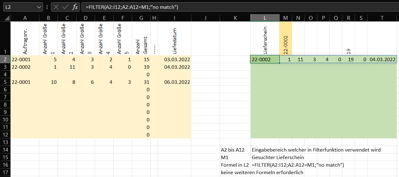

    eine mögliche Lösung ist die Anwendung der FILTER-Funktion. (siehe FILTER function (microsoft.com))
    Die folgende Beispieltabelle enthält nur in der Zelle L2 die Formel "=FILTER(A2:I12;A2:A12=M1;"no match")". Diese verwendet als Basis die Eingabetabelle A2:I12, als Abgleichbereich A2:A12 und als Kriterium M1 und gibt alle Spalten und alle Zeilen zurück, die dem Suchkriterium entsprechen. Zum Filtern der Ausgabe kann dazu noch die INDEX-Funktion (siehe INDEX function (microsoft.com)) verwendet werden.
    Filter mit "22-0001"
    Wenn das Datum auch als Filterkriterium verwendet werden soll, so kann dies ganz einfach als zweites Kriterium in die Filter-Funktion eingebaut werden.
