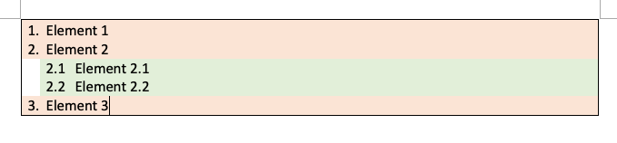

Hallo zusammen,
ich bin händeringend auf der Suche nach der Lösung für ...
Schattierung für eine Liste mit zwei Ebenen. Das geht mit einer Ebene kinderleicht. Bei der zweiten Ebene bekomme ich ein weißes 'Loch' links vom Listenelement. Die (Behelfs)-Lösung, den Rest mit einem Rahmen zu versehen, ist wenig sinnvoll und hilfreich, da die Rahmenbreite nicht besonders flexibel ist (mit ihren wenigen vorgegebenen Rahmenbreiten).
Irgendeine Idee?

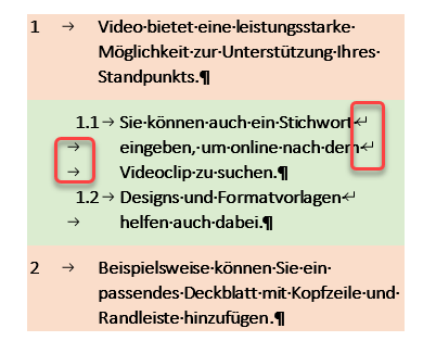

    Es bleibt also nur manuelles Eingreifen, indem für Absätze der zweiten Ebene der Texteinzug auf 0 cm festgelegt wird. Man müsste dann tatsächlich mit Tabstopps und am Ende einer Zeile mit manuellem Zeilenumbruch arbeiten:

    Hallo Marcus,
    du meinst nicht Folgendes?
