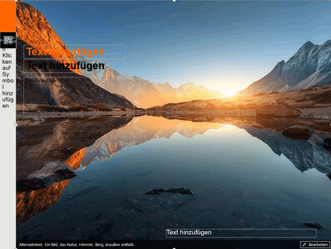

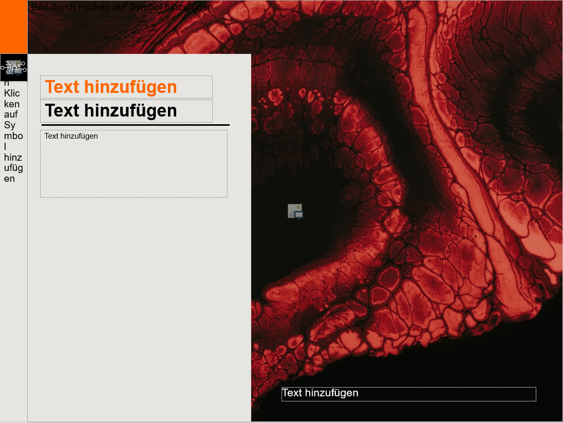

ich habe folgendes Problem: Ich habe in der Masteransicht diese Elemente eingefügt, das rot/schwarze Beispielbild dient nur als Beispielbild, darüber ist ein Bildplatzhalter eingefügt. Die Bildelemente sind in der Masteransicht in der hintersten Ebene, alle Text- und Formelemente liegen im Vordergrund:
Wenn ich nun aber in der Normalansicht ein Bild einfügen möchte, lässt er zwar die Textelemente im Vordergrund, überlappt es trotzdem die Formelemente (das graue Rechteck und die schwarze Linie):
Hat da jemand eine Lösung für, wie die Formelemente trotzdem im Vordergrund bleiben? Vielen Dank im Voraus!

    Du verwendest unterschiedliche Arten von Objekten (z. B. Platzhalter für Bild und Text) auf deinem Layout, dein Deko-Element für den Hintergrund für den Text ist aber ein Standard-Shape (und kein Platzhalter). Im Master (also im Master-Layout und allen Layouts) gilt ein solches Shape als Dekorationselement, die Platzhalter werden sich bei der Präsentationsbearbeitung "immer" über solchen Deko-Elementen anordnen. Du kannst solche Elemente (im Gegensatz zu Platzhaltern) auch auf der Ebene der Präsentationsbearbeitung nicht selektieren, verschieben etc.!
    Du hast zwei Optionen deine Herausforderung zu lösen:
    1. Die Schlechte: Du benutzt anstatt deines Shapes einfach wieder einen Platzhalter (z. B. einen weiteren Textplatzhalter und formatierst den Hintergrund analog, mit einem Leerzeichen als Text wird auch der Beispieltext nicht angezeigt). Der Platzhalter bleibt an seiner Stelle... Das hat aber viele Nachteile (z. B. beim Anwenden anderer Layouts) und es gäbe einiges zu beachten (z. B. Erstellungsreihenfolge des Layouts). Bitte nicht machen!
    2. Die Gute: Schneide einfach den Bereich des Bild-Platzhalters aus, der über deinem Deko-Element liegt. Das ist recht simple, dupliziere einfach das Shape (Strg + D) und positioniere es genau über dem anderem. Klicke dann den Bildplatzhalter an, halte STRG gedrückt und klicke das duplizierte Element an. Dann nutze die Funktion "Subtract Shapes". Dieses schneidet dann das Zweitselektierte aus dem Erstselektierten. Fertig!
      Im Ergebnis fehlt dann deinem Bildplatzhalter eben der Bereich, der dein Deko-Element überlagerte. Machen!

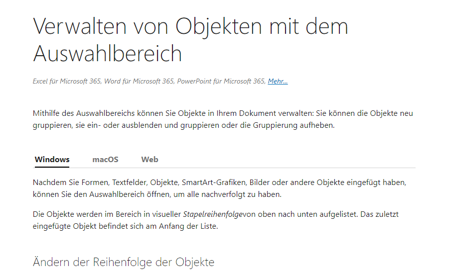

    vielen Dank für deine Nachricht, die Screenshots und bitte entschuldige meine verspätete Antwort. Ich bin mir nicht sicher, ob ich dein Anliegen in PowerPoint richtig verstanden habe. Was genau meinst du mit "Formelement"? Kannst du es vielleicht in einem neuen Screenshot mit einem Pfeil kennzeichnen? Zur ersten Information möchte ich dir diesen Artikel empfehlen, der dir die Verwaltung von Objekten genau erläutert. Er enthält auch eine Reihe von Tastenkombinationen, um Objekte beispielsweise nach hinten oder vorne zu bringen.
